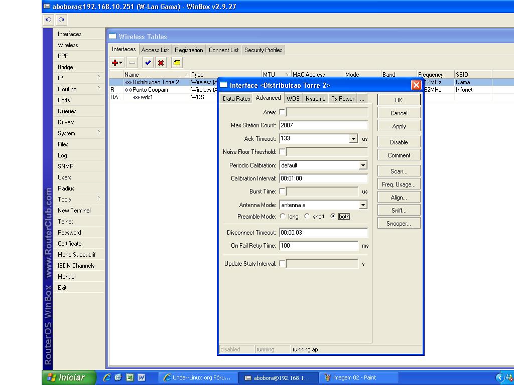

    Bom amigo, faz teste nos cabos ou ate mesmo pigtail, use 213 para chegar ate a omni para nao ter nenhuma perda na saida, e nao use cabos acima de 2m mais ou menos para a perda ser pequena, e de uma olhada no guia status que fica proximo do tx power, e no guia ADVANCED, na opcao PREAMBLE MODE, coloca LONG, e manda bala, no guia status, tente ver se o sinal esta bom, se nao, confere os cabos, poste aí o que deu...

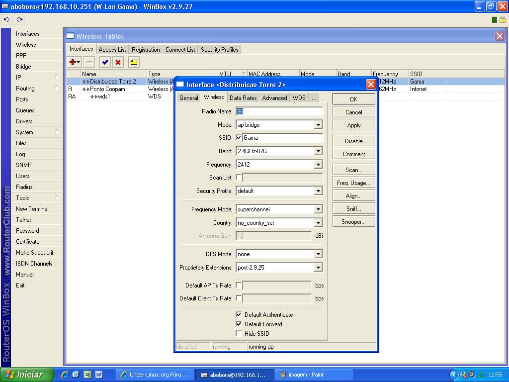

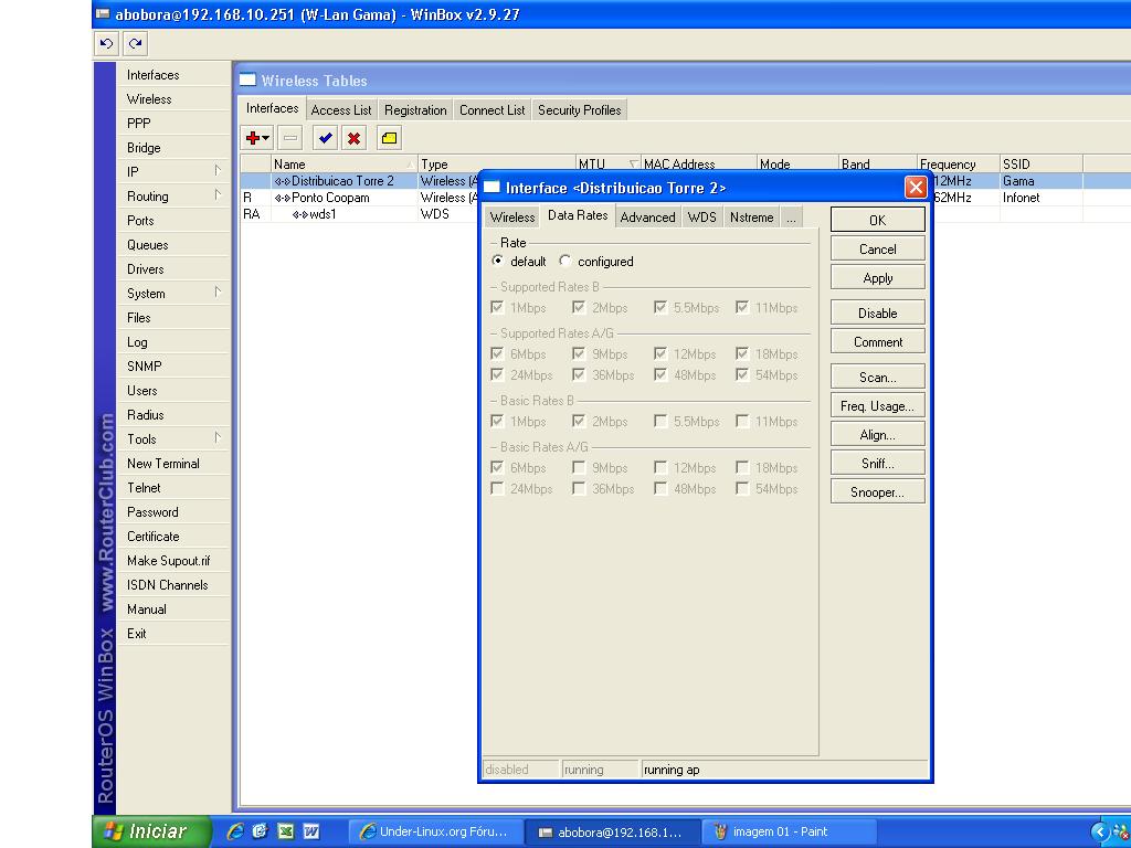

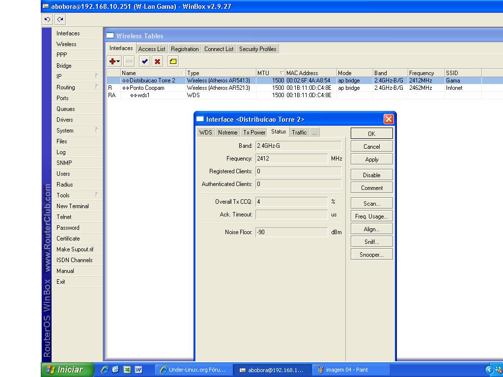

    Verifiquei os conectores, e deu uma melhorada mas nada muito significativo, antes pegava 38% agora consigo pegar 45% 47%, a placa tem realmente esta potencia de 26 dbm, se coloco em default o sinal pega baixo e nao conecta, ja nao estou sabendo mais o que fazer....
    segue as configuracaos dele

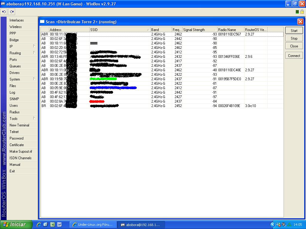

    vou substituir a fonte entao e volto com os resultados, aqui esta o scan que ele faz, alem de pegar muito poucas redes, esta pegando com o sinal muito ruim.
    em vermelho, esta torre esta a apenas duas quadras da minha
    em azul, esta a +/- 2,30 Km
    em verde, esta a uns 2km

    FaÇa SÓ Isso E MelhorarÁ 100%
    -2,4ghz Modo B Somente
    - Preamble Long
    - All Rates Fixed 25dbm
    E Vai Nos Clientes E Muda Em Propriedades Da Placa Para Modo B
    E Posta Os Resutados Ai
