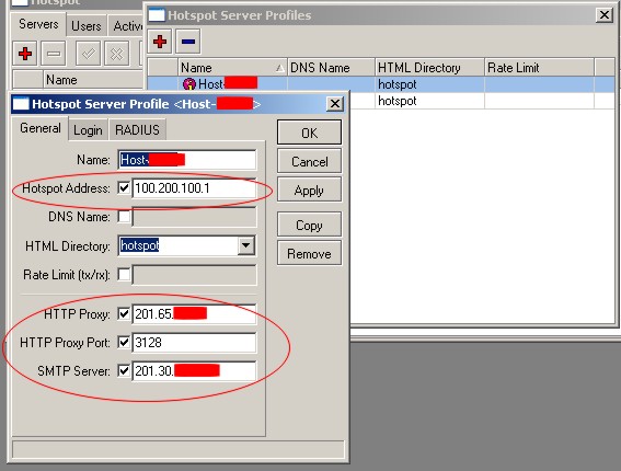

    Ola amigo vou te mandar a imagem do que vc precisa fazer. vlw
Nome:	         WebProxy em Hotspot.jpg
Visualizações:	425
Tamanho: 	50,5 KB

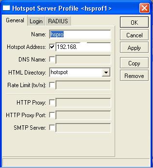

    Aka2005 eu ate te agradeço, mas nao entendi para que serve os numeros de baixo eu vou te enviar como ta o meu...
Nome:	         imagem.JPG
Visualizações:	314
Tamanho: 	23,2 KB
    Entao amigo é essa parte de baixo que vc direciona o ip e a porta do Proxy pro HotsPot.

    la tem tres campos o
    Primeiro:
    HTTP PROXY (oque eu coloco aqui);
    Segundo:
    HTTP PROXY PORT (esse ai eu sei que é para colocar a minha porta do web-proxy);
    Terceiro:
    SMTP SERVER (esse tambem nao sei oq vou colocar).
    Te peço desculpas pq vc ja meu deu duas dicas e eu nao consegui, mas agora vou conseguir.....

    Em Http Proxy: 192.168.X.X (seu gateway do servidor)
    Http Proxy Port: 3128
    SMTP Server: (vai o DNS de seu servidor de e-mails, se nao tiver, nao coloca nada)

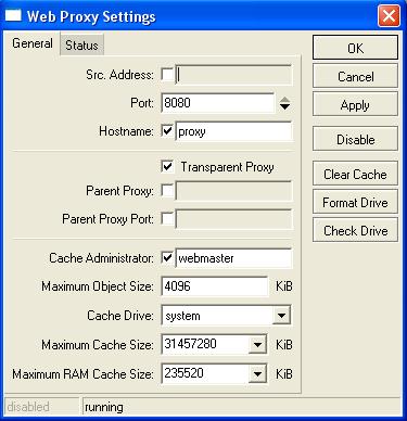

    Posta as regras do Web-Proxy ai suas.. IP, Web-proxy... as do Access, Cache e Direct tbm.
    Citação Postado originalmente por aka2005 Ver Post
    Estou colocando tudo em imagem para ficar mais facil a visualização...
Nome:	         Web-proxy.JPG
Visualizações:	244
Tamanho: 	30,8 KB
ID:      	1639   Clique na imagem para uma versão maior

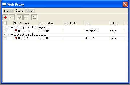

Nome:	         Cache.JPG
Visualizações:	227
Tamanho: 	23,9 KB

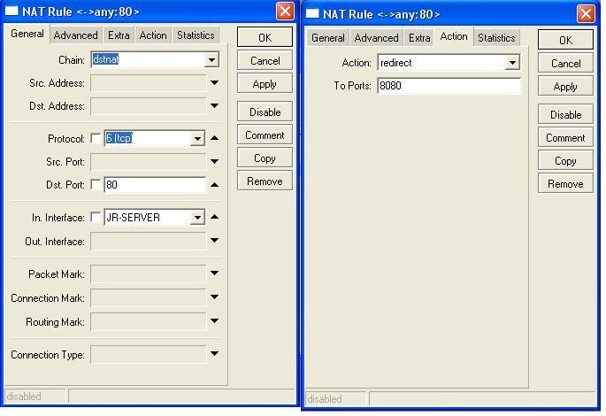

Nome:	         Nat.JPG
Visualizações:	211
Tamanho: 	50,6 KB
