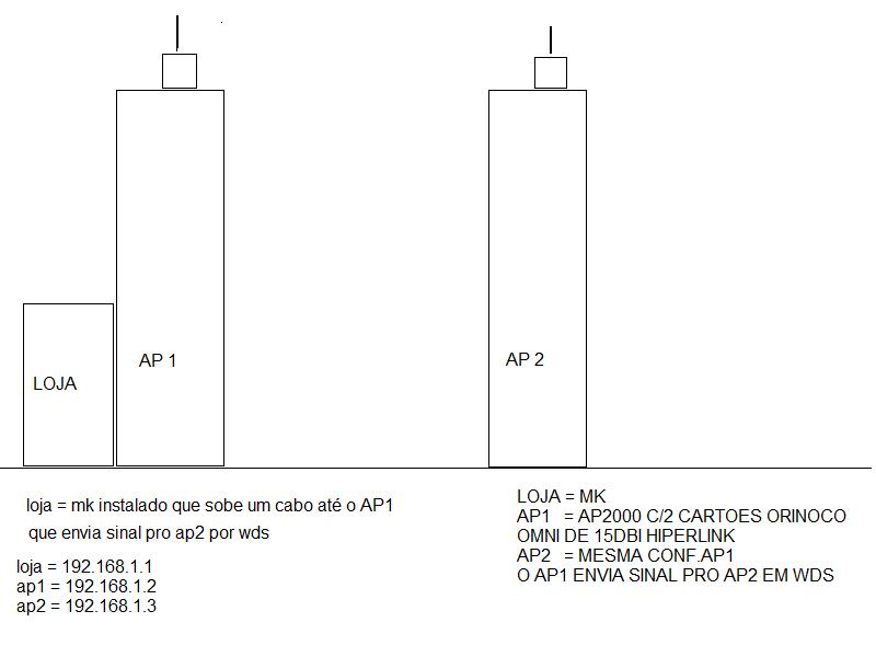

    Estou com o seguinte problema:
    |LOJA |<=======>| AP1 |<=======>| AP2 |
    Descriçao da Rede:
    LOJA: Mikrotik (192.168.1.1)
    Link 2048full atm
    AP1: AP2000 (Orinoco) (192.168.1.2)
    2 Cartões Orinoco Gold
    Omni Hyperlynk 15dbi
    Amplificador de 1watt Hyperlink
    AP2: AP2000 (AVAYA) (192.168.1.3)
    2 Cartoes Orinoco Gold
    Antena Hyperlink 15dbi
    Obs: Loja e Ap1 estão no mesmo prédio. Ap2 está a 800mts.
    Ligação da Rede:
    LOJA se conecta ao AP1 via ethernet usando 80mts de cabo, no AP1, um cartao gold serve para os clientes, onde cerca de 80 estão conectados, funciona maravilha pinga entre 0 e 1ms (mesmo com tráfego), o cartão B, se destina a ligação ao AP2, esta ligação é feita via WDS com canal isolado e sistema fechado. O AP2 usa um cartão para se conectar ao AP1 e o outro repassa o sinal para os clientes, cerca de 40.
    Antes de colocarmos o outro ap2000 no AP2 nós invertemos a polarização das antenas para evitar algum tipo de interferencia-ruido e sempre funcionou bem. No Ap2 utilizavamos ap's Ovislink, também em WDS e funcionava bem. Porém com o tempo os ovislink foram abrindo as perna.
    A pergunta é:
    WDS funciona bem entre 2 ap2000?
    Pois nas configuraçoes se vc deixa a opção Long , o multicast dele vai aparecer 2mb/s.
    Ah, tem outro detalhe, refizemos as pontas, trocamos conectores/pigtail e nada, quando vamos nos clientes, está demorado para acessar a página de configuraçao do Ap2, estou achando que o problema seja no equipamento e nao no WDS que fizemos.
    Deixem suas sugestões, pq estou a ponto de jogar um ap2000 do 12 andar.
    Valeu!!
Nome:	         diagrama rede.jpg
Visualizações:	153
Tamanho: 	34,6 KB
