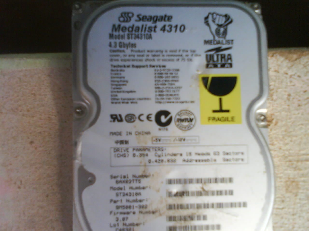

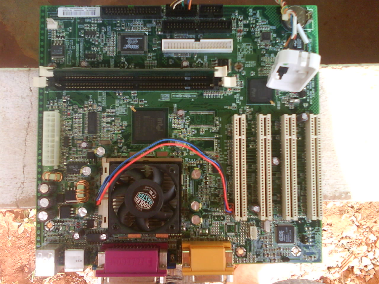

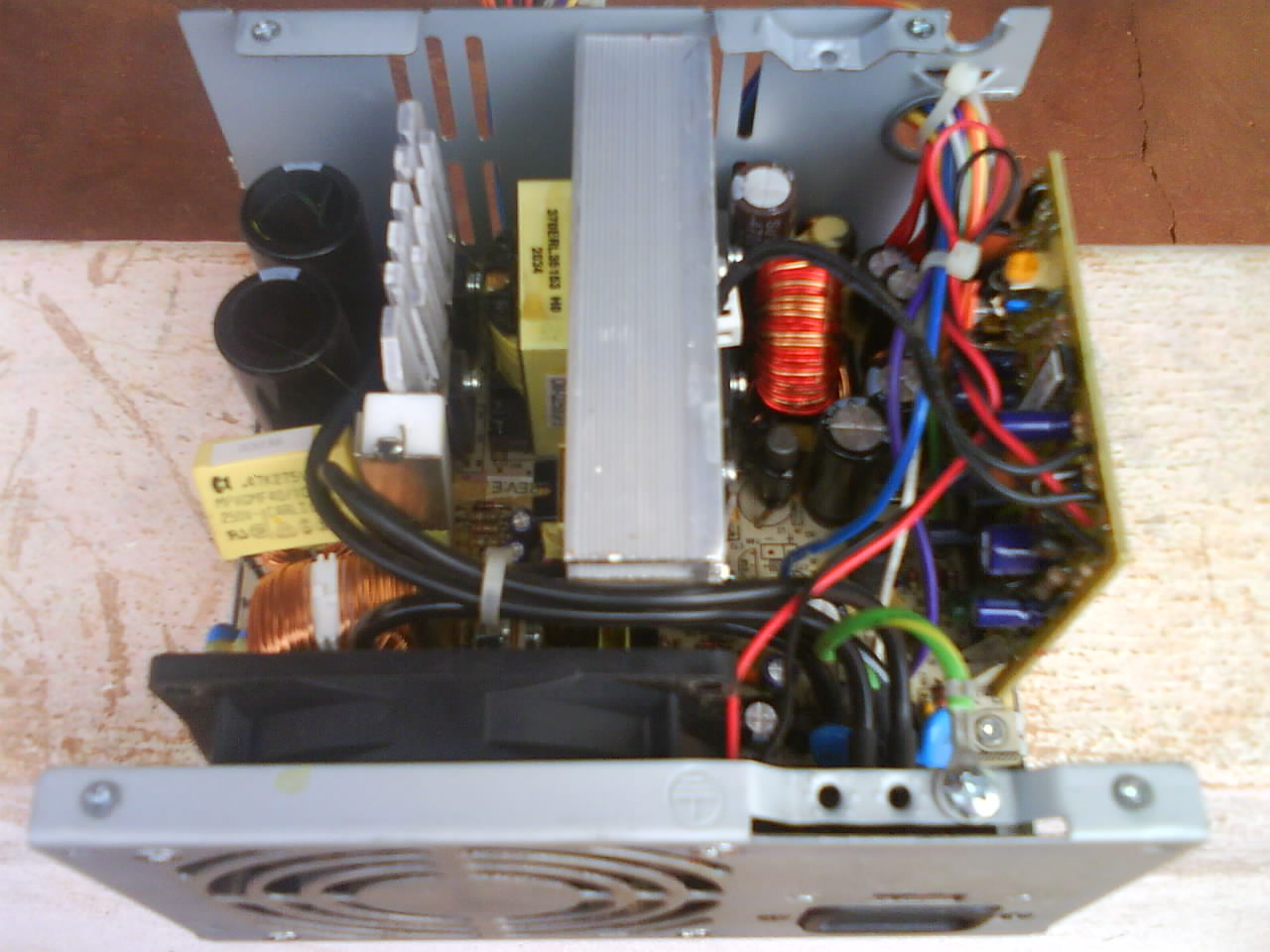

    Há tempos penso em montar um provedor de internet wireless e comecei a pesquisar na net sobre isso foi aonde encontrei este fórum e me interessei por mikrotik, então decidi por a mão na massa e começar com um Gatonet (adsl de 8mb da Oi)
    Peguei um pc velho q tenho aqui em casa e instalei o mikrotik nele e gostei então resolvi fazer um rascunho do meu projeto que será o seguinte:
    PC-AP:
    HD:
    Seagate ST34310A 4.3gb
    Processador:
    Intel Celeron 700 megahertz
    32 kilobyte primary memory cache
    128 kilobyte secondary memory cache
    Placa Mãe:
    Compaq 06C0h (Video,Som,4 Usb Onboard)
    64Mb memória

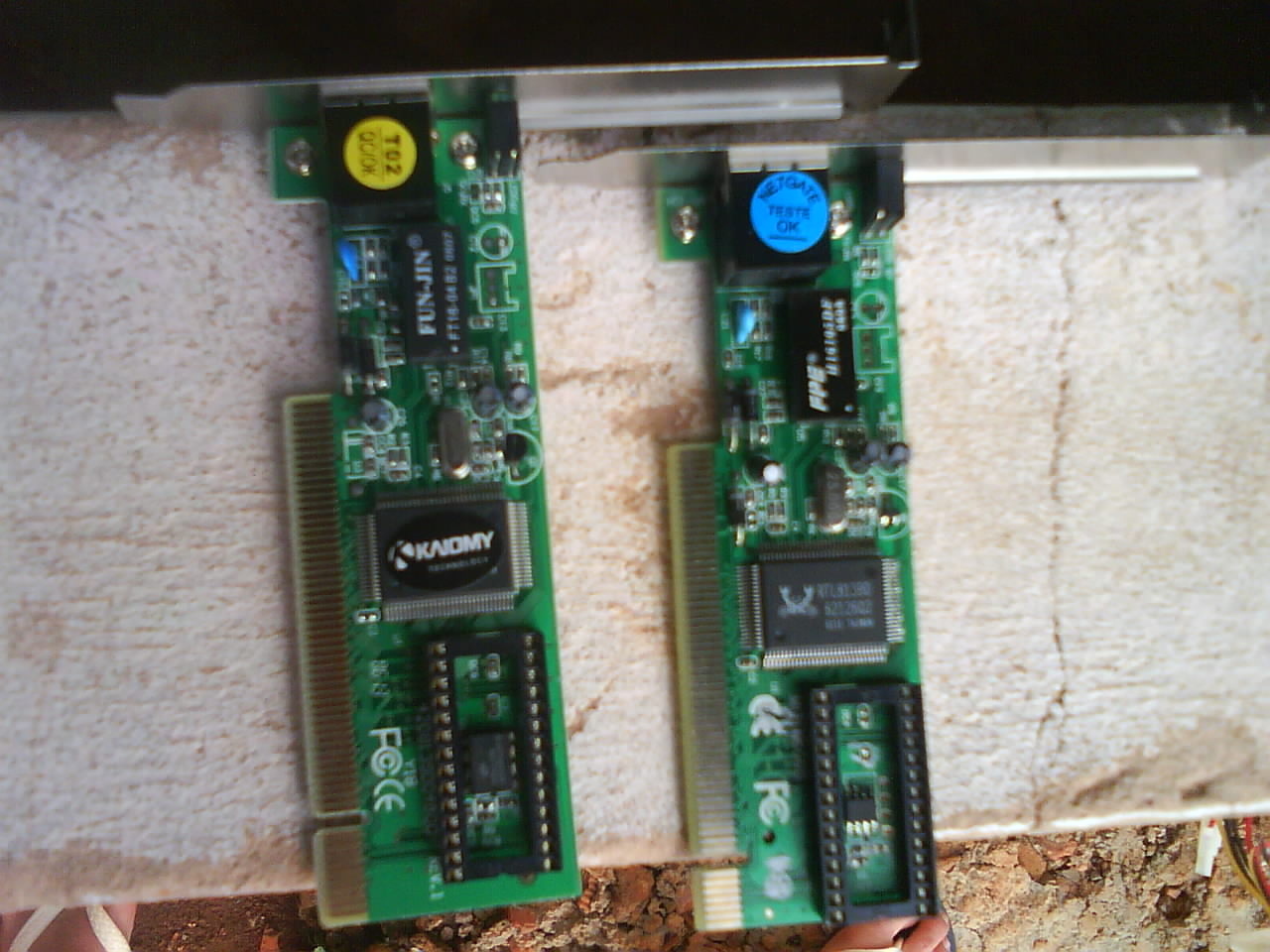

    2 Placas de rede Genéricas(o mk reconheceu e funfou )
    Bom, o que tenho em mãos e isso, estou querendo comprar a seguinte placa pci wireless
    Placa PCI Senao 600 MW EPI 3601S
    Espero que esta versão do MK reconheça e pretendo estar com ela em mãos até o dia 02-07

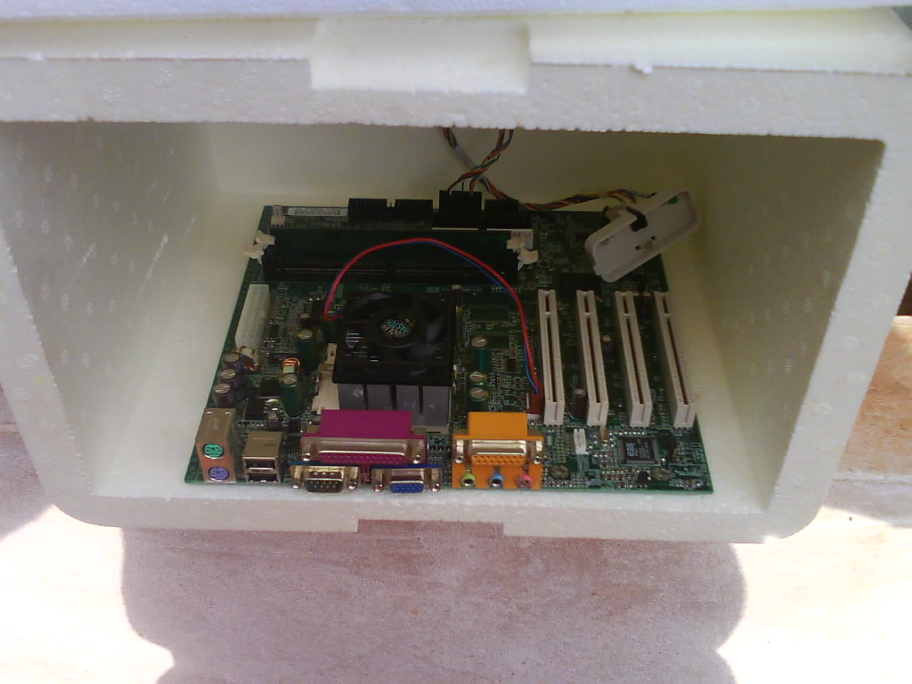

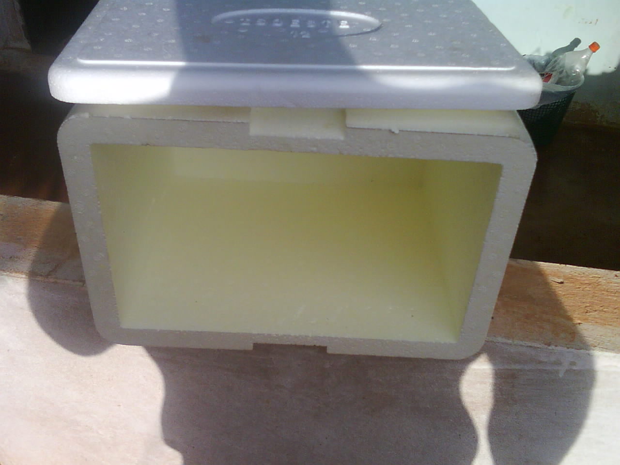

    Vou colocar isso tudo numa caixa hermética não muito comum que seria uma caixa de isopor aonde eu vou pintá la por fora pois axo q somente o isopor ao sol e chuva não vai durar muito.
    Estou montando quase que uma torre que vai de 15 a 20 metros de altura feita com canos de ferro. (esta quase pronta)
    Estou comprando uma omni de 15dbi da aquário para ligar na senao e distribuir o meu sinal
    Gostaria de saber o que vocês acham do meu Provelouco rs..
    Tirei algumas fotos e conforme ir progredindo tirarei mais fotos e postarei aqui para que todos acompanhem
    Agradeço a atenção e toda ajuda será bem vinda

    Comprando placas dessa Pci que vc citou, as Senao, vc nao terá dor de cabeça, pode comprar que rola de boa, ja pra mandar sinal, como vc vai fazer ? somente a Omini ? qtos clientes vc vai colocar ? qual distancia ?

    amigo passa massa fita crepe na caixa toda depois pinta que vai durar ate vc ter dinheiro para comprar caixa hermetica, e outra coloca um cano curvado para entrada de ar, se nao vai esquentar muito

    Andei pesquisando e axo q vou pinta-la com tinta acrílica para tecido (acrilex) pois ela se da bem com o ispor e ja coloquei 2 coolers jogando o ar para dentro e vou colocar 2 saidas de ar através de tubos de pvc, segunda eu vou postar as fotos pra vc ver como ficou,

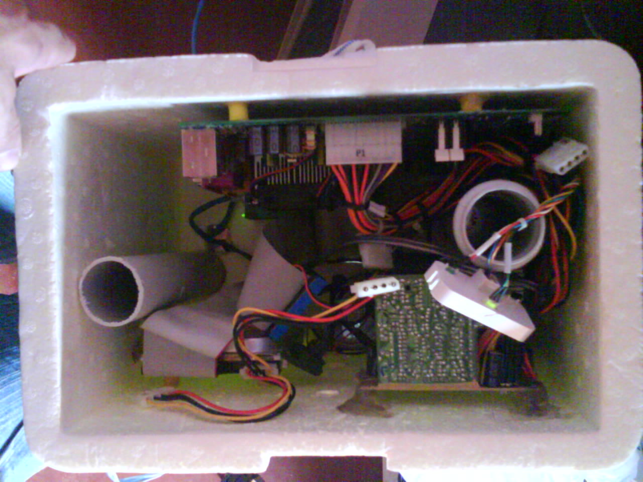

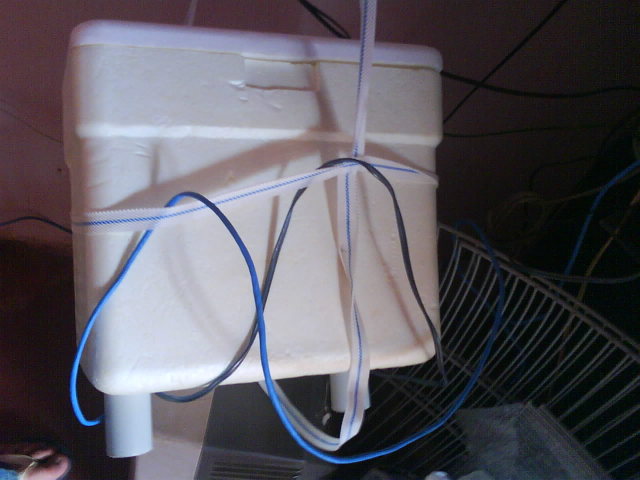

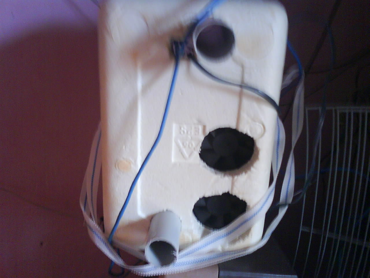

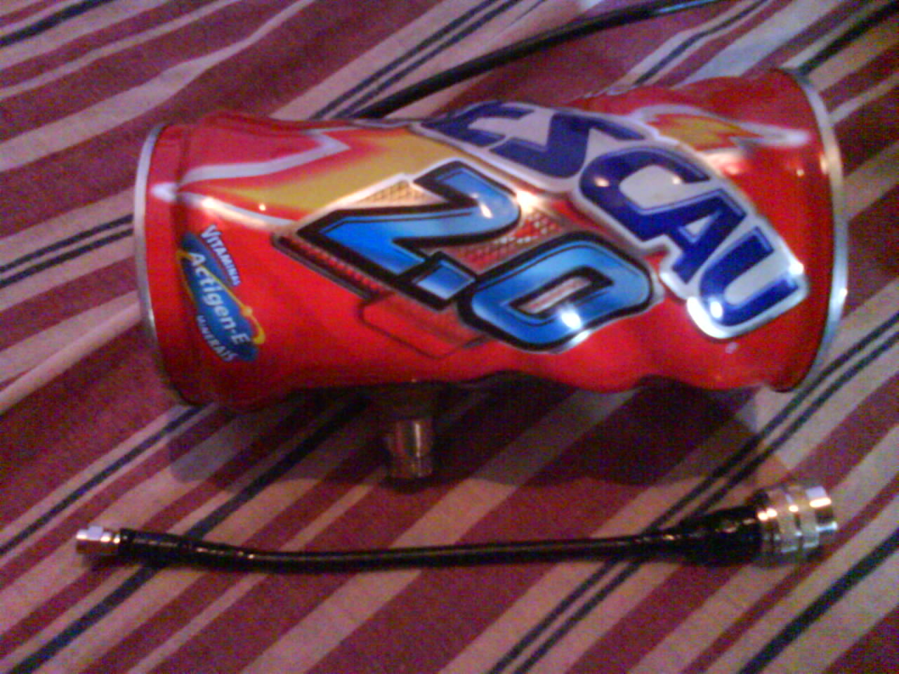

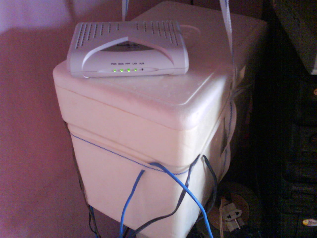

    Bom,
    Estou continuando meu projeto, com alguns atrasos mas o que não pode é parar.
    Tirei mais algumas fotos, do pc-ap ja na caixa hermética (caixa de isopor rs...)
    Fotos do modem, Da Omni de 15dbi, do pig tail e de uma antena que fiz de lata de nescau e a danadinha até que ficou boa..
    agora eu queria saber com vocês quantos metros de cabo rg123 eu posso colocar pois como a caixa hermética não ficou pequena eu não queria colocá-la na ponta da minha torre, eu sei que quanto mais cabo mais perca de sinal, mas eu estava pensando em colocar uns 5 metros de cabo rg213 mas estou c medo de ter muita perca.
    Desculpem a qualidade das fotos e devido ter sido tirada c um celular

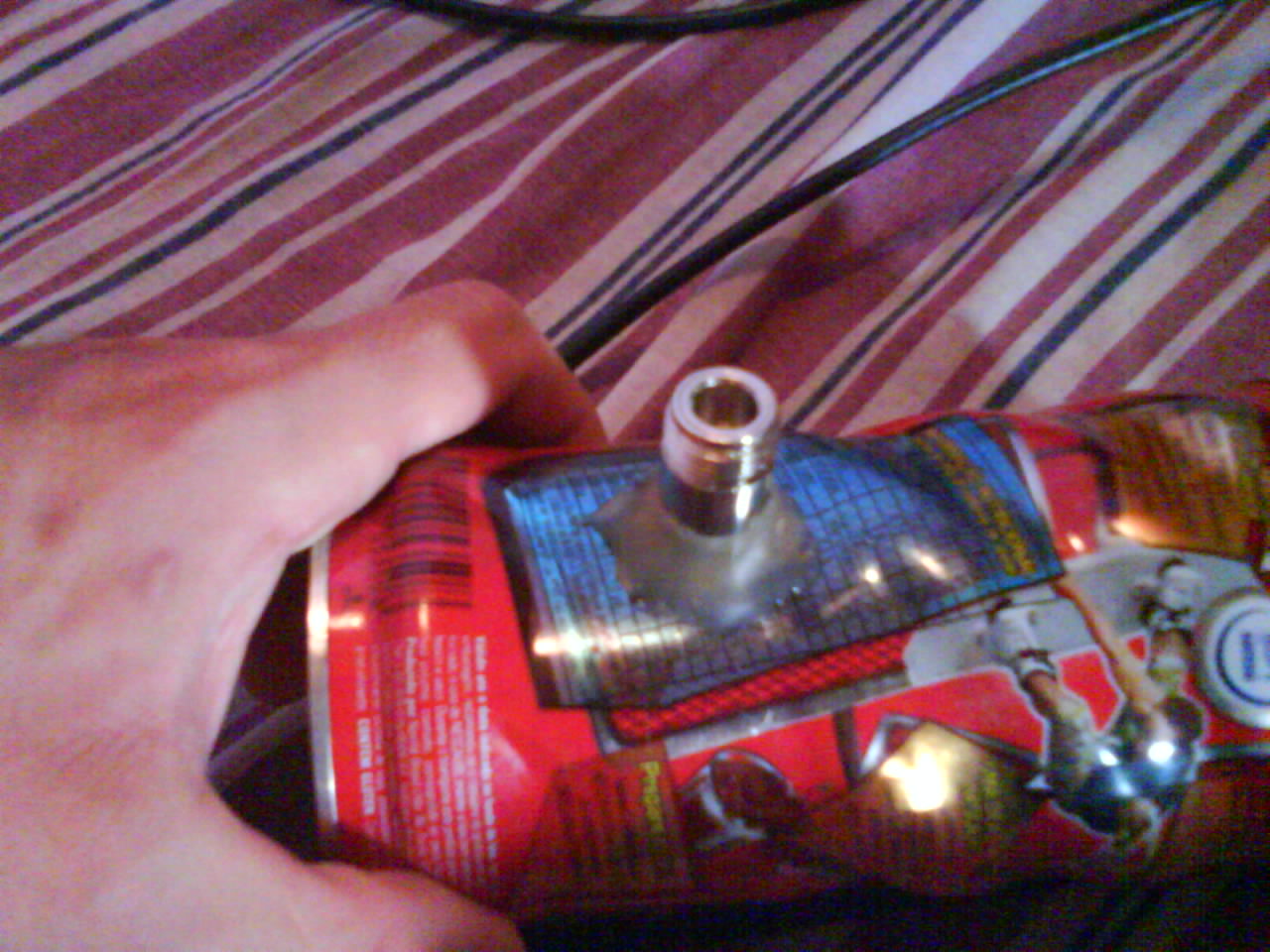

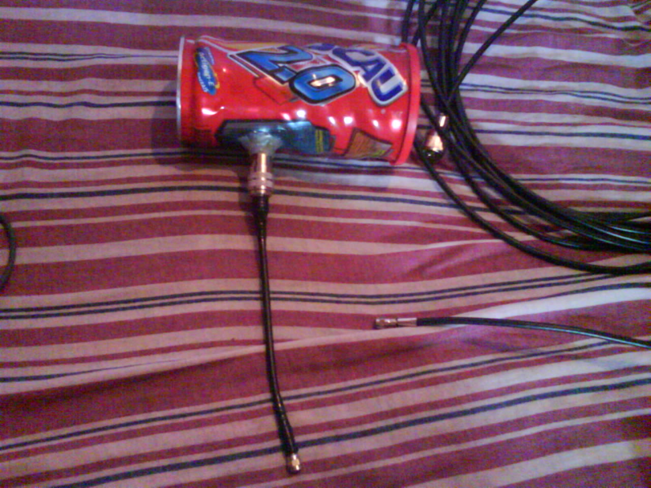

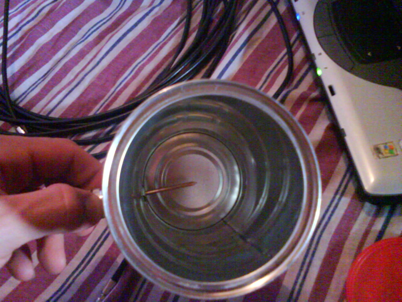

    hehe...
    nao da pra ver muito bem
    irmao explica ae a tal antena de latinha de nescau, quero fazer uma aqui pra zuar o pessoal...
    c colocou um conector.... ela pega sinal vertical ou horizontal... issu funciona mesmo...
    to curioso
    abraço
    ah sera que ela da um ganho maior do que aquelas anteninhas(de 3 ou 4 dbs) que vem, com os apzinhos ???
    Última edição por mdcsp; 06-09-2009 às 20:19.
    Analista de Suporte em Ti Avatar de rpclanhouse
    Sep 2008
    Suzano SP
    409

    Citação Postado originalmente por mdcsp Ver Post
    hehe...
    to curioso
    abraço
    Olha, uma dica, funcionar até funciona, é legal pra ver funcionando por uma hora no máximo, mas quanto mais gambiarra tua rede tiver, pior pra vc, no inicio eu adorava isso...

    Então, vc esta certo, quanto mais cabo, maior a perca de sinal, eu comecei como vc a 2 anos atraz, e utilizava 10ts de rg213, hoje não passo dos 2mts, de inicio vc pode usar 10mts, mas assim que puder encurte ao maximo, em clientes vc pode usar de 8 a 10 do rgc 58, e ate 20mts do 213. espero ter ajudado.
    hehe...
    to curioso
    abraço
    eu fiz apartir de pesquisas na internet, no youtube tem um video bem leigo mas que explica certinho como fazer....
    eu creio que sim, porque o sinal ai vai em apenas uma direçao, mas faça igual eu, teste..

    Citação Postado originalmente por rpclanhouse Ver Post
    estou colocando menos gambiarras possiveis, ate agora a unica "gambiarra" que tem e a caixa hermetica que foi substituida por uma caixa de isopor, gambiarra muitas vezes da certo,mas tbm muitas vezes da errado e jogar na sorte...
    flwz
