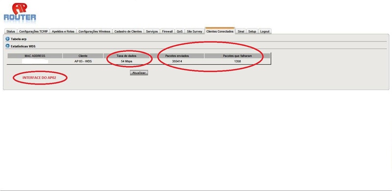

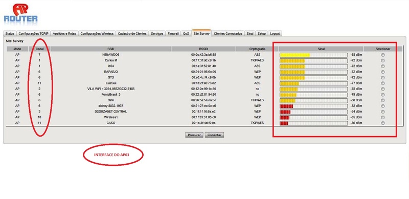

    Galera....é o seguinte, sou novo em wifi, e estou com algumas dúvidas.
    Montei uma rede da seguinte maneira:
    1° aprouter wr254HT Modo Gateway - AP:
    Este recebe o link do modem e joga para o 2° AP via cabo UTP.
    2° Aprouter wr254HT Modo Bridge - WDS: Transmite o sinal para o 3° AP via antena wireless (Antena Aquário 12Dbi Setorial.)
    3° Aprouter wr254HT Modo Bridge - WDS: Recebe o sinal por uma antena Aquário 20Dbi de Grade e distribui pela porta lan 1 até um hub de 8 portas, que por sua vez distribui aos clientes do prédio.
    Consigo fechar o link de 10Mb Full, testei nos clientes e tudo ok, aqui faço controle de banda pelo cadastro de clientes via Mac Adress. Sendo assim, só disponibilizo 3 velocidades de internet que são: 300Kb, 600Kb e 1Mb, E tudo funciona, porém estou preocupado com a perda de pacotes como pode se ver nas imagens.
    Já ajustei o ack timeout e consegui chegar a este resultado.
    Obs: As antenas tem visada limpa, instaladas no 3° andar de cada prédio, e estão de frente uma para a outra.
    Alguem tem uma solução para acabar com a perda de pacotes?

    Amigo, fazer controle de banda pelo AP provavelmente é o causador do seu problema. Um Ap não tem hardware para controlar essas velocidades. A solução vai ser vc colocar um servidor mikrotik aí, mesmo que seja uma RB450g. Outra coisa é o WDS. Gera uma perda de desempenho na rede também. Espero ter ajudado.
    Padrão Re: Perda de Pacotes na rede
    É filho eu tb ja fiz ptp com esses aps e esperiencia não foi boa, concordo com o nonoque um mikrotik resolve seu problema.
    Um ap tá entre 100 e 150. Vc compra uma rb 750 por 200 e tem inúmeras formas de QoS, bloqueios, redirecionamentos etc..
