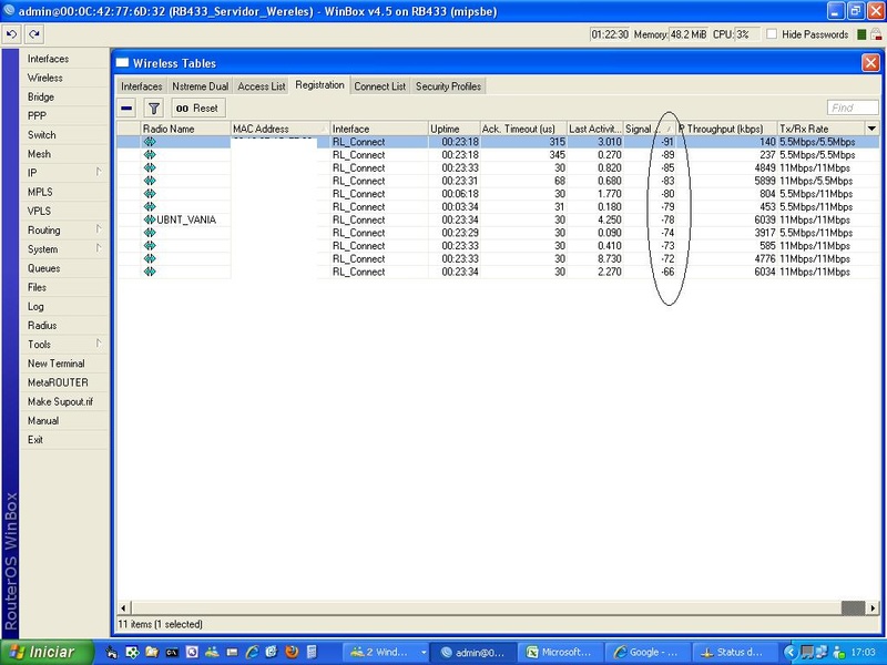

    Padrão situacao dos meus clientes a radio
    pessoal nao sei q esse numero 'e bom ou ruim ??
    se for ruim o q devo fazer ???

    PÉSSIMO, amigo. O mais tolerável nessa imagem seria o sinal -66. O resto, tem que melhorar, e MUITO, pra ficar aceitável.
    Como vi um UBNT_VANIA cadastrado na tabela de acesso, pressuponho que tu esteja usando equipamentos da Ubiquiti. Se for, confere a polarização da antena do equipamento, ajustáveis via software (no caso das NanoStation) ou na mudança física do conjunto (Bullet e antena externa, NanoBridge e AirGrid).
    Claro, levando em consideração que a fonte desse sinal (conjunto cartão + antena) esteja 1000%. Aliás, seria interessante dizer como tá a estrutura na tua torre. Facilitaria a compreensão.
    Abraço!
    Padrão Re: situacao dos meus clientes a radio
    CREDO , Amigo o sinal dos teus clientes estão PÉSSIMOSSS !
    Bom seria clientes com -45 , -40 , -50 , -55 , até o -66 ainda da pra tolerar mas nossa, tu tem cliente com mais de -90 asuasuhsauh
    Arruma o trem ai rsrs ...
    Abraços Aiomar t+

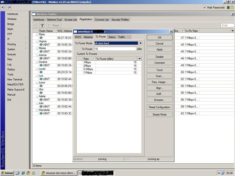

    Assim que é bonito, amigo. Anexo do nível de sinal dos meus assinantes na RB.
    Detalhe, olha o horário no relógio, lá em baixo. Teoricamente, o horário de maior interferência. Além disso, olha a potência que tá setado o cartão, só 15dbm.
    Espero que sirva como referência.

    O Teu primeiro cliente a "Maira" esta com um sinal de -37 !
    Tem noção doq é isso ? rsrs , SImplismente PERFECT o sinal desse seu cliente, poderia nos informar qual equipamentação esta utilizando nela e a distância X visada que esse cliente tem ?
    E tb qual aparelhagem vc esta utlizando como transmissão na torre ?
    Esses outros clientes seus cujo nomes dos radios são "UBNT" pressuponho que são clientes com NS2 e NS2 LOCO isso ? ou então BULLET2 + GRADE AQUARIO , seria isso nesses clientes ? QUal potencia vc deixa nos clientes ? ajusta em quanto ?
    Na tua região aew tem bastante concorrentes, poluição de redes etc... ?
    FIco no aguardo das respotas ok , afinal estou montando um projeto de atender umas 50 pessoas e estou prezando mtu a qualidade que atenderei elas como esse sinal da "Maira" ai em -37 diferentemente do nosso amigo la do topo "robertopc95" que esta com clientes em -91 (horrivel) !

    Cool Re: situacao dos meus clientes a radio
    Meu caro AMigo Robertopc95 da um jeito ai nesses teus clientes pois eles estão com um sinal mtu fraco/ruim/horrivel !
    -91 / -90 / -80 / -70 / td isso é sinal ruim !
    Bom é de -65 pra cima tipo: - 60 / - 50 / -40 / esse nosso amigo ai Jader que esta com uma cliente em -37 inclusive eu até deixei pra ele um comentario pois isso sim é sinal bom entende !
    Ajusta os teus clientes pois esses sinais deles esta ruim d+++ !
    Sdds Aiomar.
    eu tenho clientes aqui com sinal -75
    mas é em 5.x... rs... rs...
    ccq 100%
    navegacao perfeita

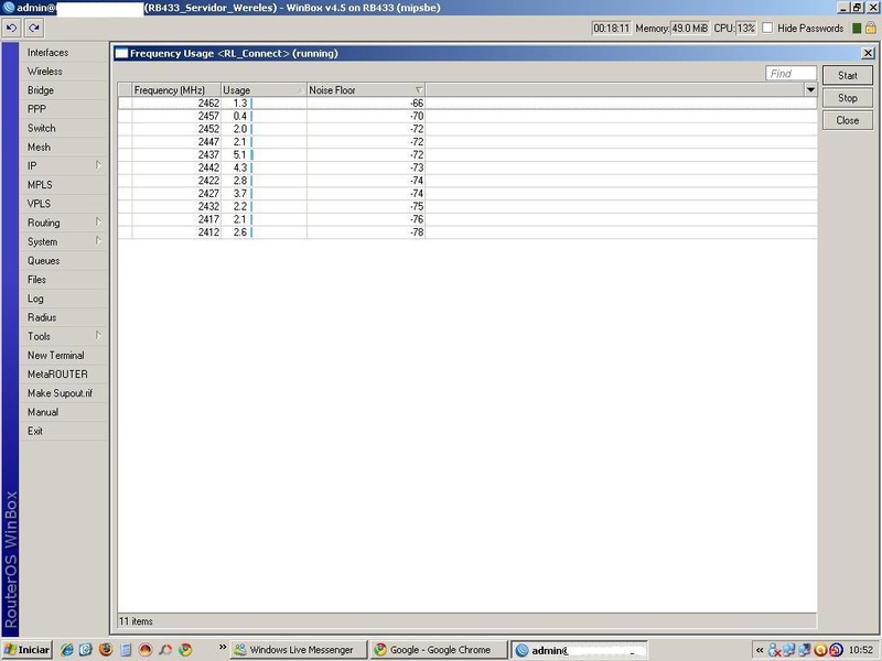

    esse como estao meus canais
    estou una rb 433
    com cartao r52hn
    com antena hiperlink 14 dbi horizontal
    cabo rgc213 de 1m
    com fonte 24v 5a

    Padrão Re:
    Aiomar, obrigado pelo elogio. Sobre o tempo, to envolvido com Wireless há 2 anos, mas já trabalho com informática há uns 6 anos. Sempre gostei de eletrônica, computadores, tecnologia de uma forma geral.
    Meu msn é [email protected]. Pode adicionar, ficarei muito grato de poder trocar ideias contigo.
    Quanto ao nível de sinal, esses MAC's iniciados em 00:23, 00:25 e 00:27 são de rádios TP-Link de assinantes que vieram de outro provedor para o nosso. Já vieram com antena de grade de 25dbi da Aquario, e como a distância física para a nossa torre era pequena, coisa de 100 metros, o sinal ficou absurdamente alto.
    Os modelos dos rádios são TL-WA701ND e 543G, e são aparelhos complicadinhos de trabalhar. É chato de configurar e o desempenho é regular.
    As medições de SNR e Throughput sempre marcam errado. Enfim, não recomendo, e já to em vias de trocar.
    Os demais equipamentos são as NanoStation 2, de 10dbi. A potência de recepção de TODOS os aparelhos está setada em 17dbm (50mw). Poluição é razoável, eu capto umas 30 redes no scan. O problema é que são redes MUITO perto, e o nível do sinal é lá em cima. Canais então, tem que fazer estudo toda semana, pra achar o melhor.
    Na torre eu tenho uma RB433 e Cartão R52, setado em 15dbm (32mw), e um painel setorial de 12dbi da Aquario. Dá uma olhadinha naquela imagem que anexei que tem a potência marcada.
    Foi uma das maneiras que encontrei pra fugir da interferência, setar as potências pra baixo pra evitar de captar o que não era necessário. E usar equipamento sensível no assinante, como as NanoStation, justamente não não ter que setar potências altas pra poder ter uma boa recepção.
    É isso ai. Minha 'fórmula' é essa. Se tiver alguma dica pra me dar, agradeceria de coração. Um abraço!
    Padrão Re:
    Vlw pelas respostas amigo, foi um prazer trocar ideias com vc !
    Bom , como dica oq eu posso te dizer é pouca coisa rs, troca esses aps dos teus clientes ai que vieram do outro provedor , os ta TPLINK afinal como vc msm disse são aparelhos regulares/ruins !
    Por isso que agora no novo provedor que estou montando não vou aproveitar equipamento de cliente que ja tenha , vou trocar td e se o cliente não quiser a minha empresa não podera atendelo !
    Afinal , equipamentos usados é uma coisa , Novos é outra !
    No lugar desses aps deles Jadir coloca la algo do tipo GI-LINK/EDIMAX/AP ROUTER !
    Como "CLIENTE" essas bridgs servem sim , e são apenas 100mts então funciona perfeitamente ok
    Bom pelo menos é oq eu faria caso vc nao quisesse trocar TD de uma vez por NS2 Loco ou NS2 !
    Sdds Aiomar.
