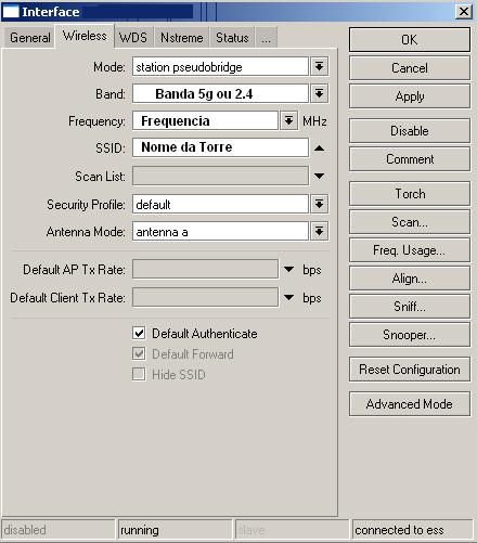

    pseudobridge Fica em Wireless>interfaces Escolha o Cartão que está recemndo como cliente no cartão vá em Wireless tem um Seletor escrito mode: selecione pseudobridge no Lugar de station vou te mandar uma foto Clique na imagem para uma versão maior
Nome:	         imagem-mk.JPG
Visualizações:	96
Tamanho: 	39,8 KB

    então mister a minha versão não tem essa opção ai coloquei em station
