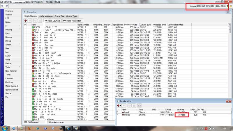

    int21 obrigado pelas dicas, cara observe que o post é antigo, do ano passado, mas até hoje não consegui colocar meu servidor 3.30 pra rodar, tentarei suas sugestões e postarei aqui... estou com o 2.9.51 ainda, o bichinho ta no talo já mas está rodando bem por enquanto com pouco mais de 400 clientes na maioria com 200 e 300k, só não mexi antes pq estava ampliando a rede (mais repetidores inclusive 5,8) e agora em função disso terei realmente que melhorar a performance do servidor pq agora a tendência é aumentar a banda dos clientes e com isso o tráfego vai crescer mais e mais...
    Print em horario comercial...
Nome:	         serv.jpg
Visualizações:	151
Tamanho: 	67,0 KB

    Nossa 7mb de consumo legal, mais cadastrar 400clientes com mac e ip é osso rssrsr... Estou montando um servidor para ficar em paralelo ao pc-ap que tenho, pois os testes que fiz com o webproxy deixou o processador a 80 90% rapidinho...
