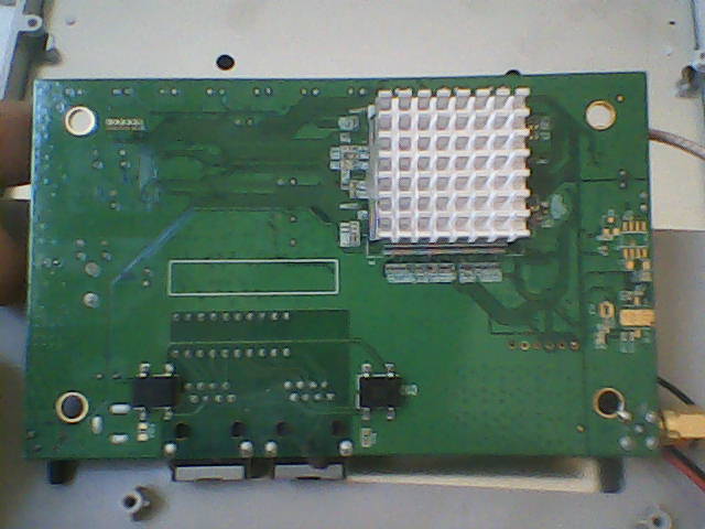

    Amigos, é com insatisfação que venho informar, e mostrar, o que está acontecendo com as CPE da Kozumi (AFO 2) e 100Fio (Station 2). Aqueles que perceberam que, de uma hora para outra, as CPE dos clientes começaram a perder sinal... vejam as fotos.
    1 - CPE nova (100Fio)

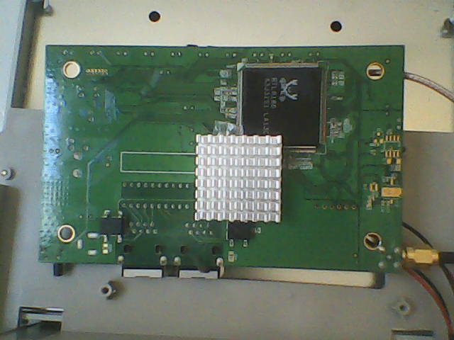

    2- Mostra o dissipador que "escorregou" na cola com o tempo de uso (calor também)

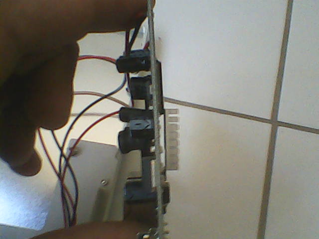

    3 - Foto clara do que acontece com o dissipador de calor da CPE

    Pois é amigos, como vocês podem perceber, o dissipador de calor do chip escorrega com um tempo de uso (6 meses em média, e esse é justamente o tempo de garantia dos principais fornecedores). "Sem dissipador" o chip (geralmente RTL 8186) esquenta demasiadamente ao ponto de danificar o produto.
    Fica o alerta para a galera ai.
    As fotos mostradas são de uma CPE 100Fio Station 2, mas isso também acontece com os Kozume Air Force One 2. Falo desses produtos porque já trabalhei com eles, são bons de verdade, mas acontece isso e ele acaba que se auto-destruindo.

    Pois é, eu estou enfretando esse problema, em especial com as CPE 100Fio Station 2. Já pararam cinco, recentemente, e todas com o dissipador quase saindo do chip, bem diferente quando as comprei, e todas compradas no mesmo período.
    Infelizmente!
    Padrão Re: CPE que perde potencia. Veja o que pode ser!
    pega o teu estoque, abra o radio e cole o dissipador.. assim vc resolve o problema
