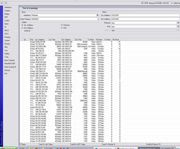

    Atualizei a versão para 4,17 mas o problema continua, dei um scan em torch e vou postar o print pra vc analizarem, lembrando que nesse momento o unico cliente que utiliza a conexão nessa rb nao estava usando, mas o IP dele esta na lista 192.168.5.193, o restante dos ips que aparecem nessa faixa são de outros pontos.
Nome:	         Print Torch.jpg
Visualizações:	116
Tamanho: 	68,7 KB
