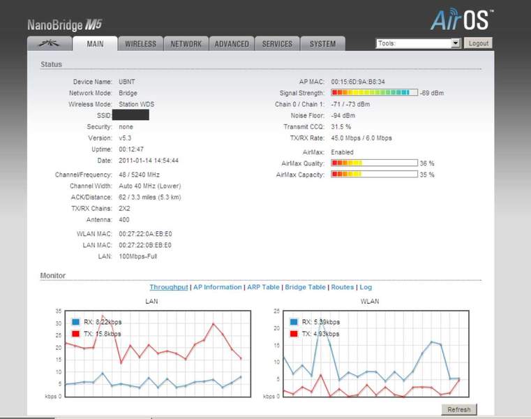

    Boa noite alguem ja teve o seguinte problema.
    tenho alguns clientes, com sinal -63 dbm na nanostation m5, ate ai tudo blza.
    so que ocorre o seguinte.
    tx/rx rate fica com uma variação ele da 230mbps depois da 6 mpbs
    quando da 6mps acontece que a banda do cliente naum chega principalmente o upload.
Nome:	         forum t.jpg
Visualizações:	281
Tamanho: 	38,4 KB
    alguma sugestão os meus rockets estao setados em 300 mbps.

    Padrão Re: TX,RX 6,0 MB
    ola, seu ccq esta muito baixo, procure ver se nao tem interferencia de outro provedor sando o mresmo canal, abraços
    aqui neste local so eu to usando 5.8 so tem uns ptp com uma empresa mas em relação sinal dele é -89
    Citação Postado originalmente por Fernandojrjr10 Ver Post
Nome:	         forum t.jpg
Visualizações:	281
Tamanho: 	38,4 KB
    Teu enlace está com problemas, os radinhos estão baixando a modulação pra não deixar o enlace cair. Então vc deve verificar o seu alinhamento e conexões, pra aumentar o CCQ e o sinal.
    Esse teu sinal ta muito pouco pra 5km. Eu tenho um enlace de 9km com duas nanobridge 22dbi com sinal -69dbm, canalização em 20mhz, TX/RX 78mbps/117mbps, CCQ 99.1% e trafega 40mbps real com muita qualidade. sem trafego o ping fica em 1ms. com trafego de 40mbps o ping fica em 10~20ms.
    Alinha bem esse teu enlace ai, muda pra 20mhz e teste.
