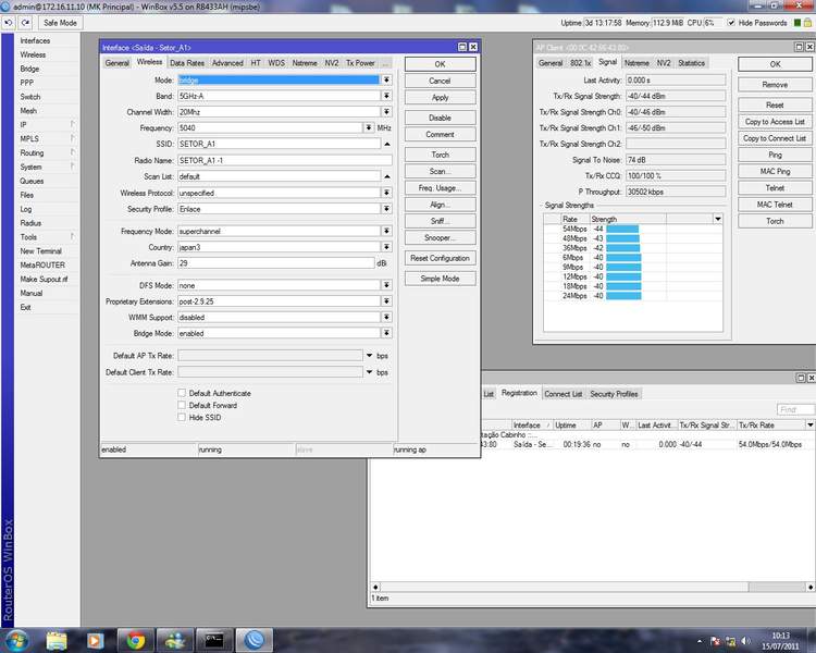

    Amigos bom dia. Vim aqui expressar o quão chateado estou com um enlace que eu fiz de 1km que só está me dando dor de cabeça, e já posso dizer a vocês que o erro está sendo meu por não ter conhecimento suficiente hehe
    Visada limpa, 1km de distância, estou usando 2 cartões R52Hn e 2 RB's 433AH, com fonte de 18v 3.5a cada uma. Este enlace é o principal e nele deverá passar em média 40mbps mas não estou conseguindo.
Nome:	         enlace.jpg
Visualizações:	288
Tamanho: 	53,4 KB
    Agora eu tive que setar 5GHz-A em 20MHz, pois se eu setar 5GHz-A/N em 20MHz mesmo, o sinal cai pra uns 95%, e quanto conecta pra cima de 100Mb o ping estoura e perco conexão com a outra RB, continua conectado, mas não acesso mais a outra RB. Em HT selecionei os 4, estou usando 2 antenas Fly 29Dbi Dupla Polarização. O Data Rates está em Advanced.
    Quando eu seto em 20/40MHz HT (Bellow e Above) então nem se fala, a mesma coisa fica uma porcaria. Os cartões já troquei, fonte, RB, cabo com conectores sempre novos, estou usando RGC213 de 1,5m.
    Tentei configurar em MPLS/VPLS, funcionou, mas continua igual, quando os Mbs sobem não tenho mais acesso ao outro lado.
    Estou desesperado pois parte deste enlace todo o link do servidor meu.
    Espero alguem que me dê uma luz.
    Obrigado!

    Já tentou diminuir a pontência?
    Padrão Re: experiência ruim em enlace 1km
    Olha amigo, pra te falar bem a verdade tentei poucas vezes, mas quando mudo Tx power para 17 o sinal ia de -39 para -45. Não tentei muito mas vou tentar. Vc acha que as antenas são mto grandes para essa distância ?
    Obrigado!
    olhei agora, deixei em 14dbm dum lado e 15dbm do outro, ficou -50 e -49. Em 20MHz se ficar conectado em 104Mbps TX/RX blz funciona, ping varia de <1ms =1ms e =2ms agora se passar de 104Mb para de pingar. O que será que pode estar acontecendo? :/
    Com certeza, essa antena você faz enlace de 30km. O sinal tá chegando muito forte o que pode está atrapalhando no desempenho do link.
    Se você só precisa de 40Mega limite a velocidade no tráfego e faça o teste.
    Sem sombra de dúvida é muita potência. Agora, você também conseguiria fechar esse enlace aí blz com 2 nanobridge.
    Muito ganho de antena, para pouca distancia, se puder mudar as antenas mude para HG5822D da hyperlink, são excelentes e não muito caras ou com duas nanoloco m5 tbem ja resolveria muito bem a distancia de 1km.
    certo, vou tentar tudo isso que me indicaram. é que eu tenho outro enlace de 35km que está fazendo a mesma coisa, está com sinal -59 até -63. Quando eu coloco em banda N o sinal fica péssimo, quando seto 40mhz então nem se fala nao cosigo fazer mais nada tenho que ir até a outra ponta pra mudar. Mesmas antenas mesmos cartões fontes e Rbs. Eu axei que fosse algo que eu estivesse fazendo errado. Vou tentar trocar as antenas e os pigs, baixar a potencia do cartão e posto resultados. Obrigado
