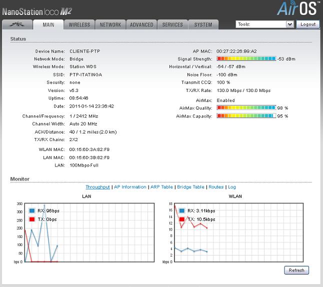

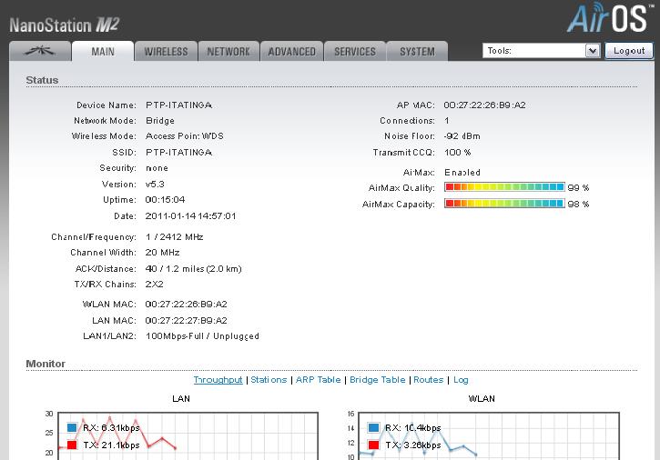

    Obrigado pela resposta amigo, consegui resolver, restaurei as configurações e comecei tudo de novo, segue um print das tela p/ vcs verem a belezinha!
    Obrigado a todos.
Nome:	         PTP-AP-M2.JPG
Visualizações:	341
Tamanho: 	49,7 KB
ID:      	28007Clique na imagem para uma versão maior
Nome:	         PTP-CLIENTE-LOCOM2.JPG
Visualizações:	329
Tamanho: 	52,3 KB

    ficou legal, mas vi q seu ACK esta setado para 2km e vc disse q o enlace tinha 1, tenta marcar a opção "No ACK for PTP " pra ver como fica...
    Padrão Re: Ptp nanostation m2 + nanostation locom2
    hum obrigado amigo, fiz isso., o airmax quality esta agora com 55% e o capacity com 15%
    é isso mesmo? Abraço!
    nao é isso nao, pode desmarcar essa opção... sete entao o ACK manualmente para a disntancia correta, 1km como vc disse e desmarque a opçao de Auto ACK...
