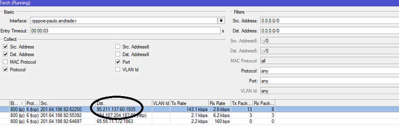

    Use o Torch, abra o site o monitore o trafego, veja que o site usa sistema de transmissão via porta 1935.
    Crie uma mangle para essa porta e depois garanta uma banda e uma prioridade.
    Aqui atraves do torch descobri q 256k é o suficiente. Veja nos prints q irei postar.

    Boa Tarde Paulo,
    Obrigado pela informação, observei aki e realmente a porta 1935 fica ativada, mas como devo fazer para inserir uma regra para que o cliente possa assistir sem ficar dando bug no video?
