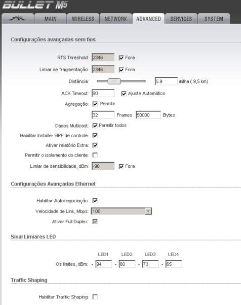

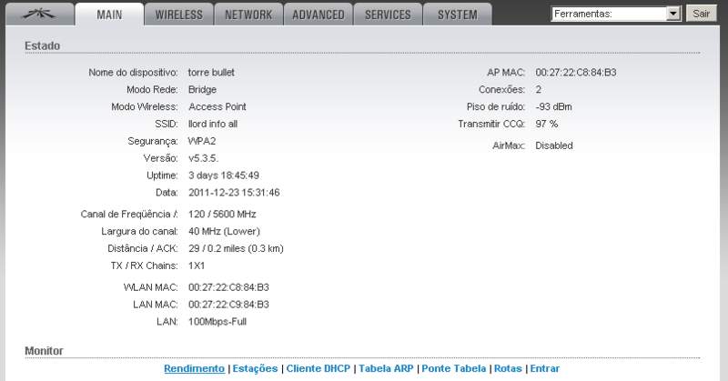

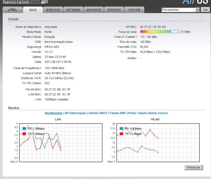

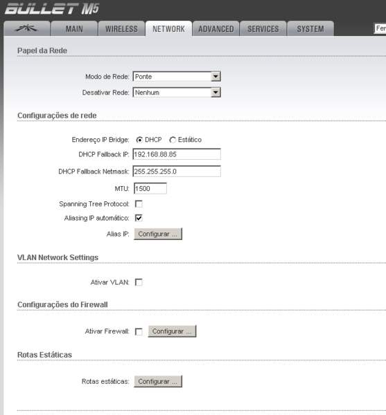

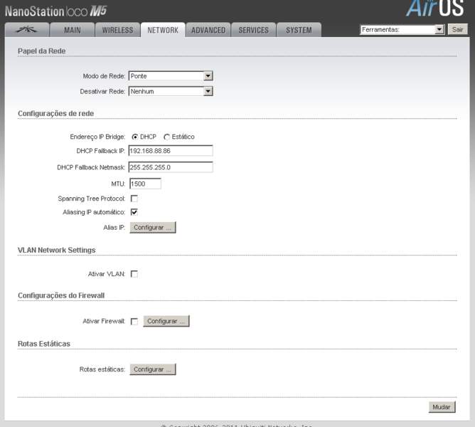

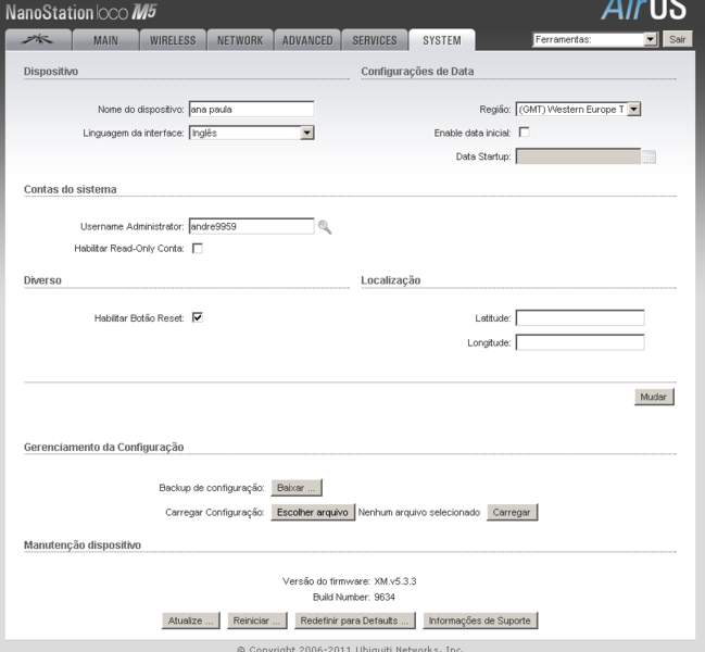

    Padrão bullet m5 e nano m5 net caindo.

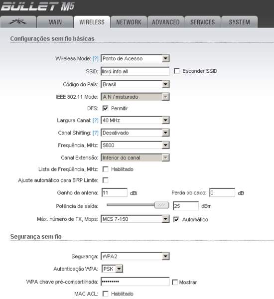

    ola feras do under estou com um problema com uma nano que conecta dois clientes fica caindo a conexão acho que pode ser a configuração uso um bullet m5 e nano loco m5 13dbi tem algumas fotos para identificar Clique na imagem para uma versão maior

Tamanho: 	23,9 KB
ID:      	38140Clique na imagem para uma versão maior
Nome:	         bala torre- [Bullet M5] - Link Setup.jpg
Visualizações:	496
Tamanho: 	29,0 KB
ID:      	38141Clique na imagem para uma versão maior

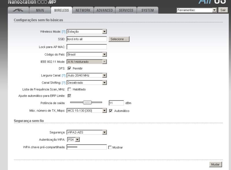

    e a nano loco m5Clique na imagem para uma versão maior

ID:      	38143Clique na imagem para uma versão maior
Nome:	         ana paula- [NanoStation Loco M5] - Link Setup.jpg
Visualizações:	333
Tamanho: 	33,7 KB
ID:      	38144Clique na imagem para uma versão maior
Nome:	         ana paula- [NanoStation Loco M5] - Main.jpg
Visualizações:	391
Tamanho: 	40,0 KB
ID:      	38145Clique na imagem para uma versão maior

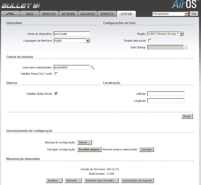

ID:      	38146Clique na imagem para uma versão maior
Nome:	         bala torre- [Bullet M5] - Sistema de.jpg
Visualizações:	285
Tamanho: 	27,7 KB
ID:      	38147 ficarei muito grato a quem puder da uma força.autenticação por dhcp leses e arp e por hotspot pelo mac.a nano não conecta 2 clientes ao mesmo tempo fica os ip tentando conectar um derruba o outro
    Última edição por lllorde007; 11-08-2012 às 13:33.
    Padrão Re: bullet m5 e nano m5 net caindo.
    amigo, desative o sfs channel deixa 20 mhz, define a fraquencia para nao ficar automatica e desative o airmax. se fosse tudo nano nao precisava de desativar o airmax, mais voce usa tambem bullyt.

    sera que pode ser o modo de rede da nano eu devo colocar em router para ela conecta mais de um cliente.

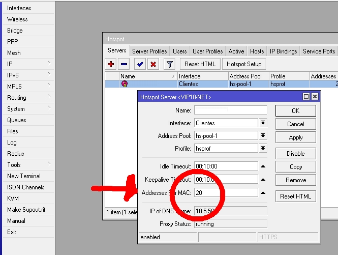

    Já sei o problema, tambem tive isso, faça o seguinte almente o número de Addresses MAC de seu Hotspot, veja a imagem:
Nome:	         Almentar o Adress MAC.jpg
Visualizações:	368
Tamanho: 	107,0 KB
    Depois de muito pesquisar eu descobri o que tinha acontecido, e era isso, tinha somente 1 MAC, se você botar 2 já resolve, mas eu tenho 20 aqui porque já iso muitos repetidores.

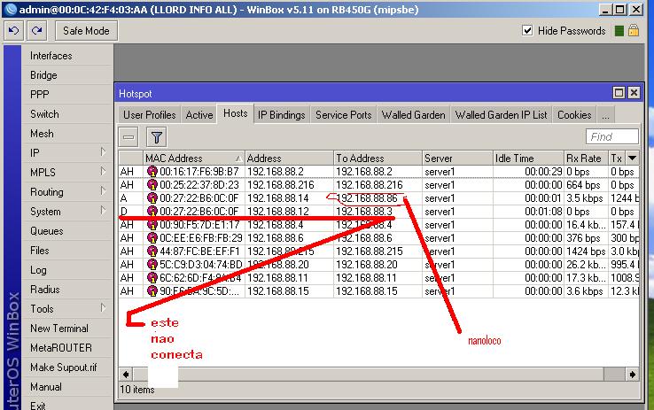

    o pc agora esta usando outro ip Clique na imagem para uma versão maior
Nome:	         imagem.JPG
Visualizações:	226
Tamanho: 	86,7 KB
ID:      	38158e fica dinamico.e nao conecta.
    amigo aqui aconteceu com migo tabem uso hotspot e quando colocava mais de2cliente em um radio em bridg relogava direto. troquei tudo radio fonte cabo. nao adiantou coloquei dois nono bridge 5.8 nao resolveu. sentei e fui analizar meu mk. em hotspot servs meu ADDRESSES PER MAC estava marcado dois deixei serado e pronto matei aparada. sofri um meis. tente ver ai se nao e isto.
