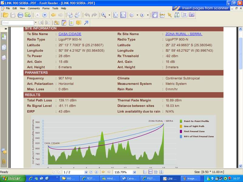

    Amigo, sei que é pedir muito mais se puder postar um print da tela do ligowave para termos uma noção da "bronca" ai do seu link... Muito legal seus comentários parabéns...
    Padrão Re: TESTES COM NANOSTATION M900 - LINK SEM VISADA
    segue o print do ligowaveClique na imagem para uma versão maior
    Puxa seu link esta atropelando um morro legal heim...

    Ola, amigo.
    Pela minha experiencia com o XR9 e Nano 900, este teu enlace não funcionará. Pois fiz testes num enlace de 18 km com um morro no caminho aproximadamente 100 mts de obstrução e com o XR9 deu um sinal de -88 a -90, ficou muito ruim. E tua situação e bem pior, acho que anão vai achar mem sinal no final do enlace. Só repetindo em cima de um morro desses.

    Prezado kaluham obrigado pela resposta
    Realmente a situação está dificil, a obstrução é mais 100m. E não encontrei ainda nenhum relato de enlace fechado nestas condições. mesmo utilizando o SR9 que possue uma potencia maior.
