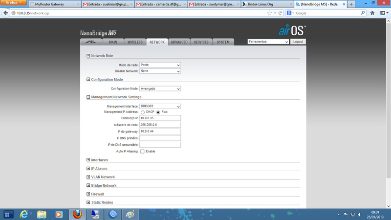

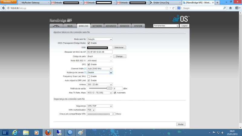

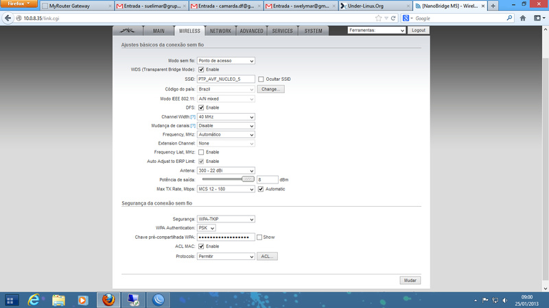

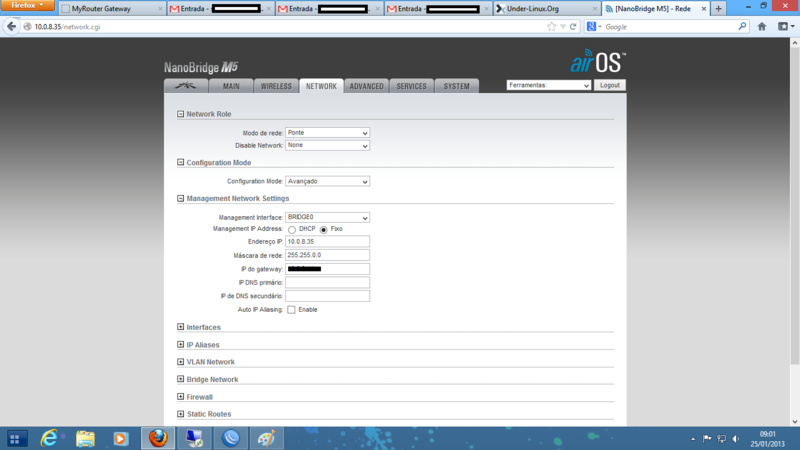

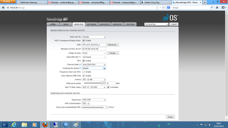

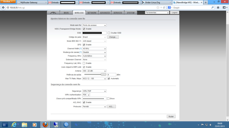

    Olá amigos do fórum.
    Ontem me deparei com um problema em um enlace que me tirou o sono!
    Consegui fechar sem problemas qualidade de sinal e tudo 100%, parametros bom.
    Porem não sei se errei em algo na configuração.
    O que ta acontecendo é o seguinte! Quando conecto o cliente na hora de autenticar o ppoe o enlace não me repassa o mac do meu equipamento cliente, e sim me passa o mac da nanobridge.
    Espero a ajuda de vc's caro amigos do fórum.
    Segue a tela das configurações em anexo, onde 01..01 e 01..02 são do ponto A e 02..01 e 02..02 são do ponto B.
    Desde já agradeço!Clique na imagem para uma versão maior

    Padrão Re: Problema enlace de 3 km com nanobridge de 22dbi
    ativa as wds.
    Como os colegas de cima disseram isso geralmente e por causa do WDS, mas nos seus print vi que esta ativado....
    confere ai novamente se estão todos wds ativos, e se estiver e o seu problema persistir tenta ativar o stp nos equipamentos.
    La na aba network>bridge network> e marca a caixa de seleção.
    se resolver posta a resposta aki ^^

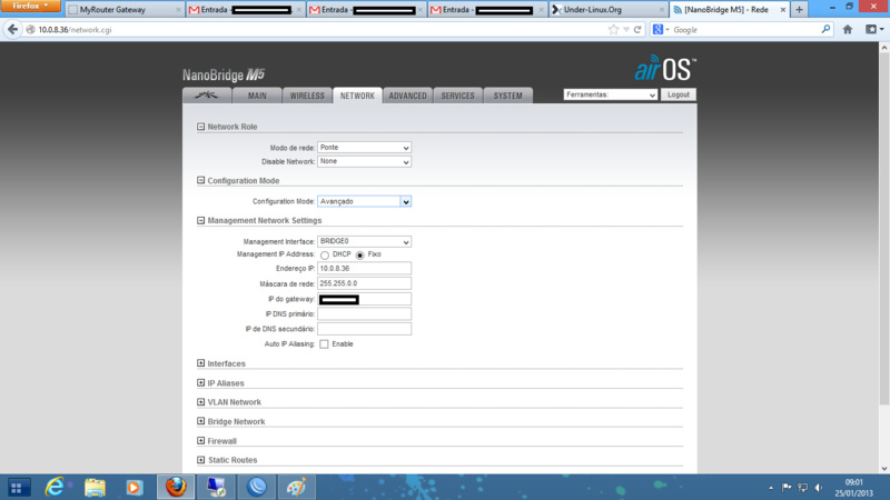

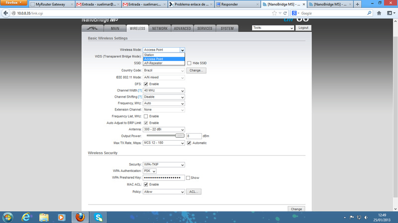

    Amigo nessa versão 5.5 do AirOs não tem essa opção de ap+wds ou station + wds.
    Aki só tem a opção Access Point, Station e Ap-Repeater.
    Tem uma caixa de seleção logo abaixo que marca para o WDS, ele está marcada!
    E a opção do stp em network bridge também está marcadaa!
    Segue o print.Clique na imagem para uma versão maior
Nome:	         Sem título.jpg
Visualizações:	224
Tamanho: 	87,6 KB
    logo em baixo do modo tem a opicao de WDS... Enable...
    Vc não percebeu? e se ela ta ativa = ap wds/station wds das versoes antigas, com ela dezativada= ap/station.
    Percebi sim amigo.
    No entanto que está ativo! Ativei tambem o rsp em network.
    Porém é o seguinte...
    Ele não repassa o mac dos clientes conectados na autenticação do ppoe.
    No painel uso bullet m5 como AP em bridge também.
    Porém quando vai autenticar ao inves de me repassar o mac do radio cliente ele repassa o mac da nano que ta configurada como station wds que é a mesma que esta ligada ao bullet.
    Olá AMigos, desculpem a falta de atenção ao tópico!
    Então atualizei o firmware para o mais recente 5.5.3, coloquei tanto o AP quanto o Station em WDS.
    No Bullet coloquei em AP+WDS também, mais ainda continua ignorando o MAC do cliente final, me repassando ao meu server o mac da nano que esta como station + wds.
    Espero ajuda de vc's.
    Grato!
    Amigo de uma olhada na parte onde esta Network e veja se está em Bridge pois talvez vc esteja fazendo um PTP direcionado por ips
    se for isso suponho que sua nano deve ignorar todos os pacotes de rede para que possa ser feita a autenticação direto no seu servidor de internet e não pelas nanos.
    para que ultilize o mac dos clientes precisa estar em BRIDGE
    Olá Amigo Bom Dia!
    Sim na parte de Network está em Bridge.
    Todos os WSD estão ativos, rsp ativo e nada!
