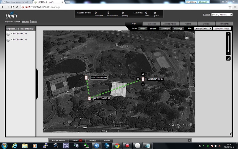

    chadi offtopic, to implantando unifi num evento em minha cidade, onde tenho:
    2 unifi transmitindo por cabo
    1 unifi transmitindo por uplink - este não tem visada para o primeiro unifi, usa um intermediário ligado por cabo
    quando espeto o cabo do unifi que tem o uplink fecha loop no switch, e nao consigo nem por cabo direto no switch acessar ele até que seja removido e colocado direto na porta lan
    solução temporária, apenas 1 unifi no cabo e o resto todo no uplink obs quando faço isso o sinal diminui consideravelmente a area de cobertura,
    quando apenas o primeiro unifi esta transmitindo sem os uplink é um espetáculo

    Já usei Unifi várias vezes e nunca tive problemas. Faz o seguinte, remove todos os dispositivos. Liga os dois Unifi que vão fazer o uplink, tem que ser ligação direta, cabo.
    Adota os dois, arraste os dois para o mapa, desligue somente o cabo de rede do que vai ter conexão somente sem fio (Uplink), espera aparecer no controlador desconectado ( Pode demorar até 5min) ,clique no Ap desconectado vai em configuration -> Uplink -> Clica em select (Terá um unico Ap) , depois disso o seu senário de uplink estará funcionando, ai é so adicionar o ultimo ap normalmente.

    foi p que fiz so que aparentemente fecha loop
    solução tudo uplink
