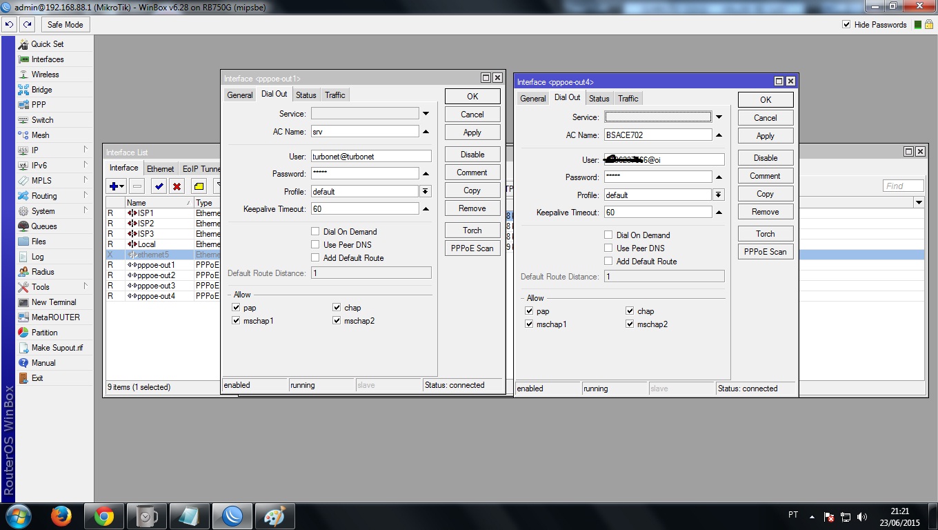

    Então... faz um teste assim.
    Pega um link da Oi e um da Gvt e liga os modens em um Switch. Dai liga esse switch numa ether qualquer, digamos ether1.
    Pelo Winbox, clica no menu PPP, e na primeira guia, tem um botão "PPPoE Scan".
    Clica ali e ve se ele achou 2 concentradores, se sim, anota os AC Name.
    Dai cria 2 interfaces PPPoE client, só que alem de digitar user e password, digita tb o AC Name de cada uma.
    Testa ai. E ve se funciona, se funcionar, posta aqui, pq eu tb nunca testei isso no mikrotik. Mas em teoria, tem que funcionar.

    galera em pppoescan aparece 2 mac adress mas e o ac name é srv o que eu devo fazer???
    Padrão Re: É possível no routerOS com uma ethernet virtual usar outro link
    Galera conseguir conectou agora vou fazer outras regras para rodar o 4º link no load balance jajá posto mais resultado..
    Ia responder agora, mas parece que você ja resolveu.
    Você não precisa criar interface nenhuma alem das PPPoE Client mesmo. Não precisa de uma "ethernet virtual", o trafego vai chegar direto nas PPPoE Client. Eles vão entrar fisicamente pela ether onde o switch com os dois modens estão ligados, mas na configuração lógica isso não importa muito pra você, pois o trafego vai chegar nas interfaces de túnel que vc criou, cria as regras em cima delas.

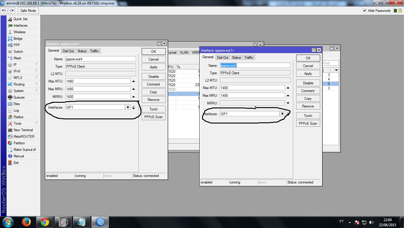

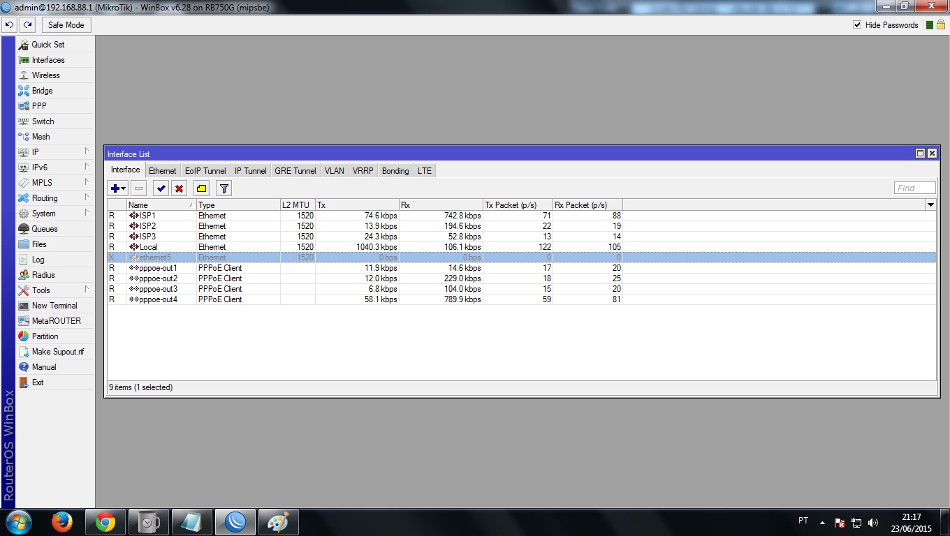

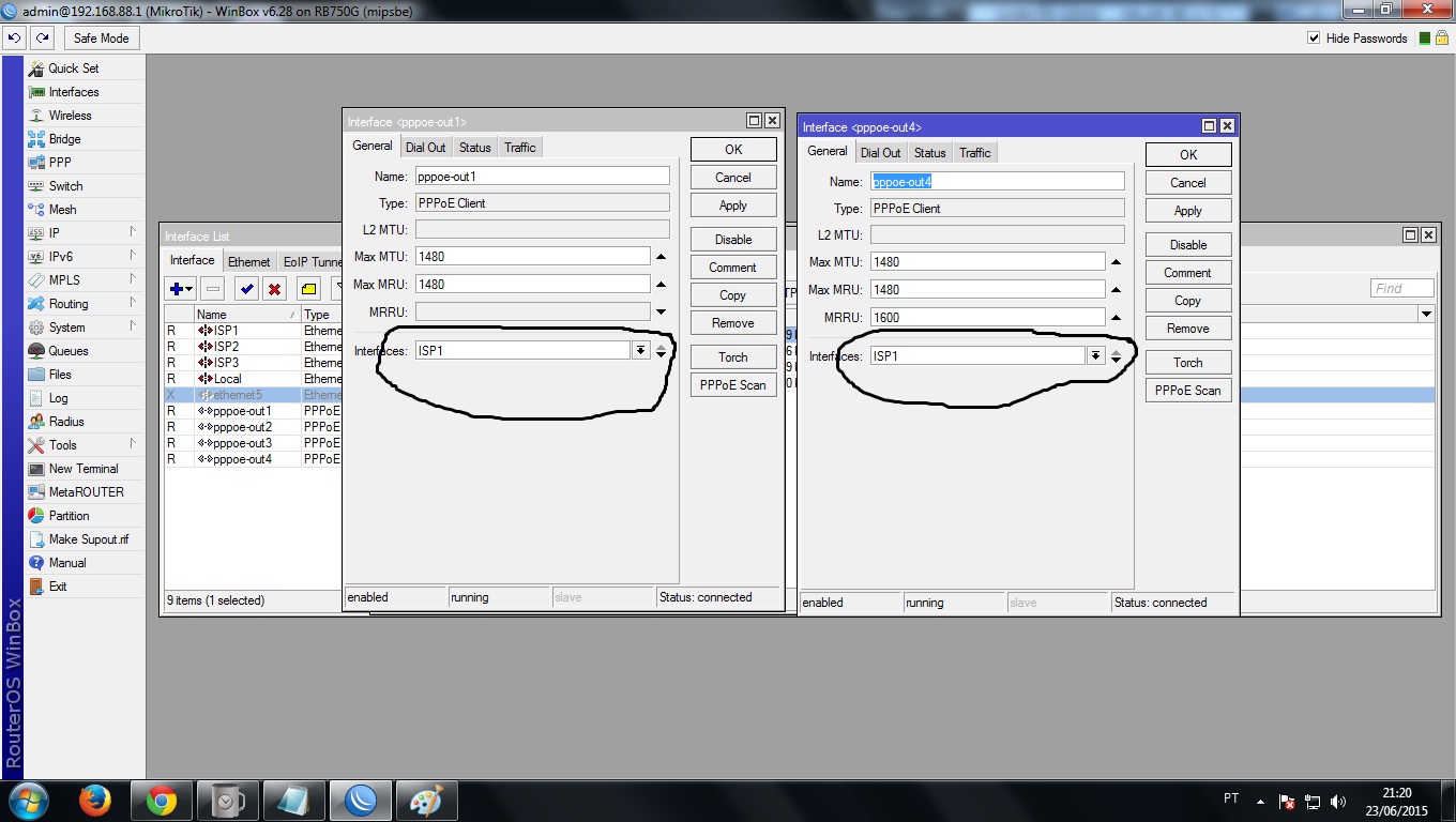

    Blz galera realmente não precisava criar interface virtual consegui ficou show... obrigado segue oClique na imagem para uma versão maior
    Valeu inquiery foi mais fácil que imaginava, devido ser link de operadora diferente facilitou pq se fosse duas gvt o nome é o mesmo acm que é srv ja da oi era como pode ver na foto... PERFECT. na mesma interface..Clique na imagem para uma versão maior

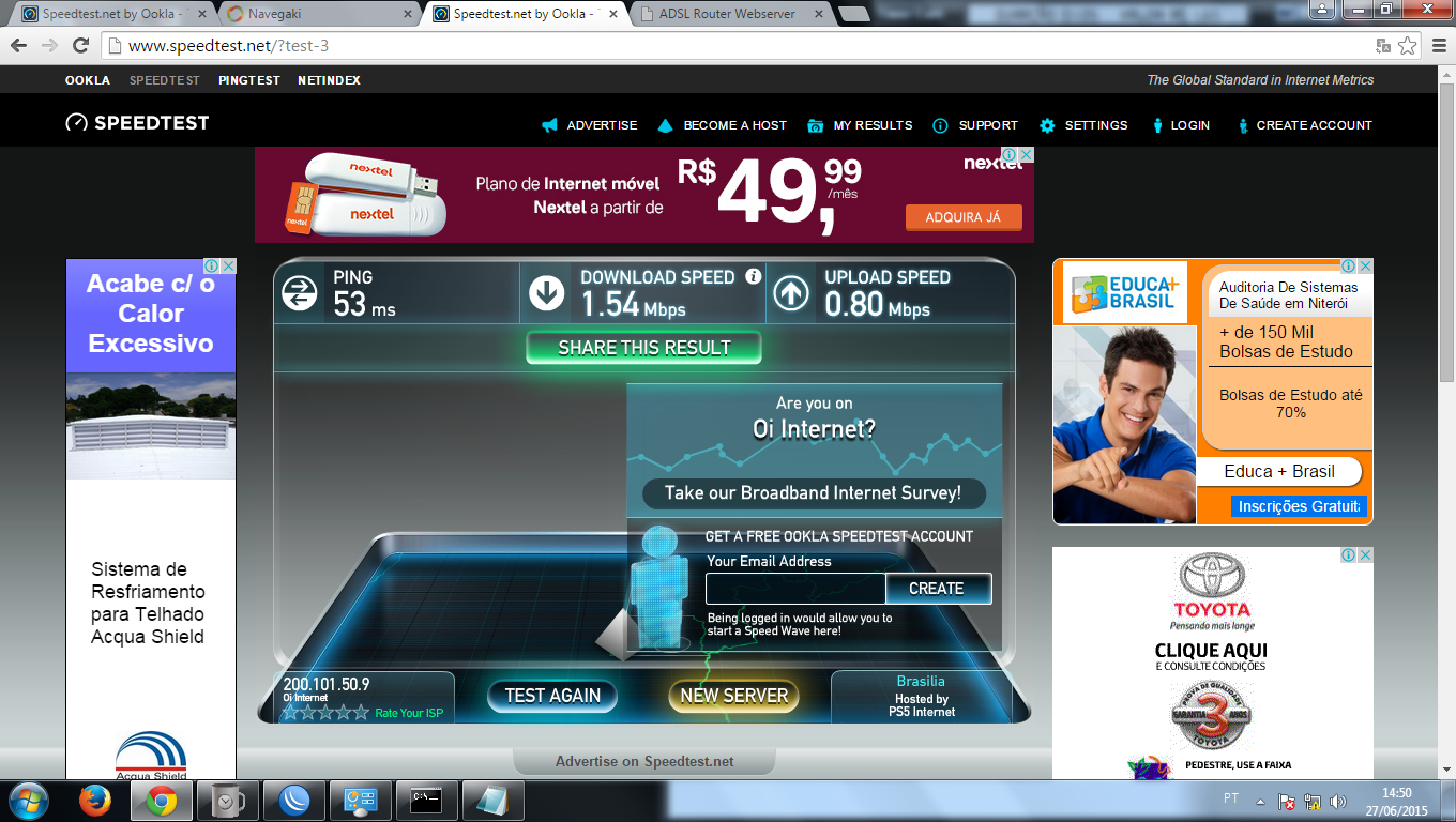

    Poxa tava até feliz mas tive que tirar o link da oi aqui de 15mb olha ai hoje fiz um teste lembrando o link é de 15MB Clique na imagem para uma versão maior
Nome:	         Sem título.png
Visualizações:	186
Tamanho: 	666,4 KB
    ai percebi que este link tava deixando o loadbalance lento, e o pessoal começou a reclamar... dando 1,5mb down 0,8 de up até que o up tava dentro agora o download eu sozinho.....
Visualizações:	186
Tamanho: 	666,4 KB
    ai percebi que este link tava deixando o loadbalance lento, e o pessoal começou a reclamar... dando 1,5mb down 0,8 de up até que o up tava dentro agora o download eu sozinho..... lembrado que o ip é dinâmico nem me preocupei em apagar...
