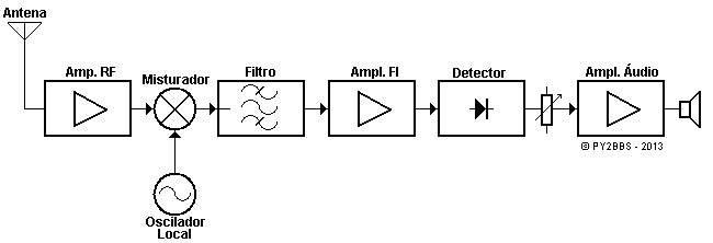

    Se pegar o diagrama em blocos de um rádio AM comum, verá uma frequencia intermediária no meio:
Nome:	         super-heterodino-diagrama-blocos.gif
Visualizações:	293
Tamanho: 	4,1 KB
    Esse "Ampl. FI" é o amplificador da frequência intermediária, geralmente é de 455KHz.
    Esse tipo de receptor funciona com batimento. Você capta um sinal de digamos 1050 kHz pela antena, e usa um gerador de sinal (Oscilador local) de 1050 kHz que gere chiado. Se 2 frequências exatamente iguais entram num amplificador, e estiverem uma oposta a outra (Invertida, uma oscila pro negativo e a outra pro positivo) você ANULA o sinal. É tipo afinar violão, você aperta com o dedo a 5ª casa da 2ª corda, e toca a 1ª e 2ª cordas, se as 2 estiverem no mesmo tom, o som de uma mata o som da outra.
    Se o som captado não for exatamente igual o som do gerador de sinal (Oscilador local), você ouve essa diferença.
    Quando você mexe no dial desses rádios, está mexendo em 2 circuitos, um capacitor duplo, que altera a frequência captada ao mesmo tempo que altera a frequência do oscilador local.
    Esse oscilador local tem potência baixa, a chance de ele ser transmitido a mais que uns centímetros do rádio AM é quase nula.
    Alias, quando você pega um controle remoto e aperta numa tecla com ele do lado de um rádio AM, ouve a rajada de sinal porque a frequência intermediária da maioria dos controles remotos também é 455KHz, igual da maioria dos rádios AM. Mas precisa colocar o controle remoto encostado no rádio, porque a potência disso é muuuuuito baixa, só com um circuito com um problema sério é que isso seria emitido pro ar com potência alta.

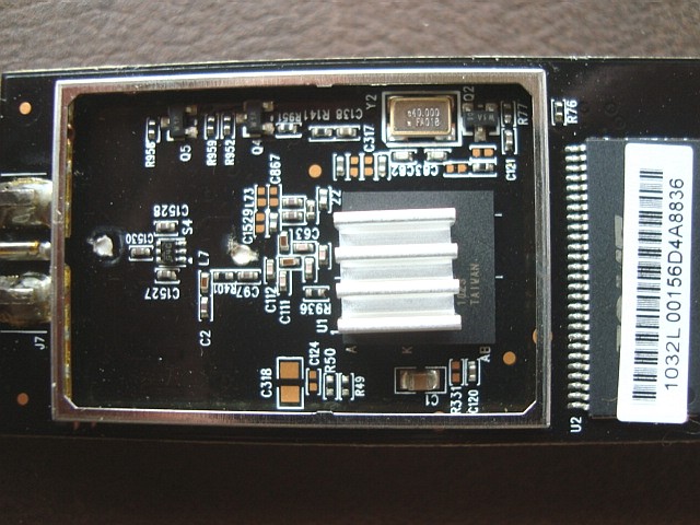

    Pra saber exatamente quem atrapalhou quem, teria que levar o rádio AM numa camara anecoica e medir que emissão errada ele tem, e ver o circuito do roteador pra ver qual filtragem dele está faltando, ou se falta uma latinha tampando parte do circuito.

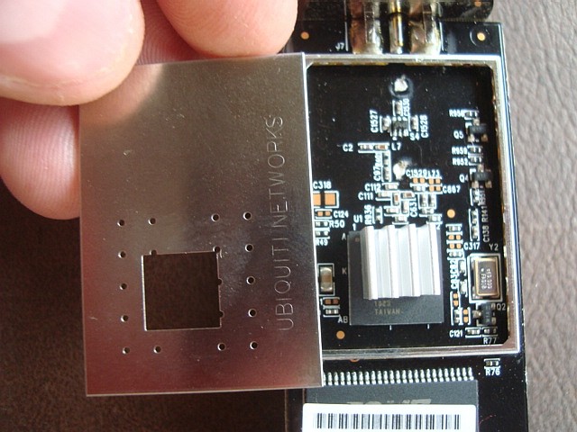

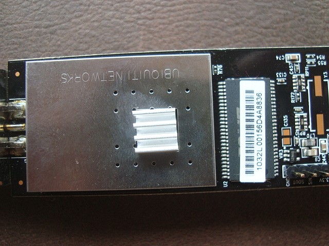

    O básico que equipto WIFI devia ter é aquela latinha ao redor da etapa de RF
Nome:	         DSC09836.JPG
Visualizações:	276
Tamanho: 	93,6 KB
ID:      	63140Clique na imagem para uma versão maior
Nome:	         DSC09837.JPG
Visualizações:	348
Tamanho: 	87,4 KB
ID:      	63141Clique na imagem para uma versão maior
Nome:	         DSC09838.JPG
Visualizações:	264
Tamanho: 	89,7 KB
    Equipamento vagabundo (Roteador de R$ 60) nem isso tem. Equipamento pra desempenho maior, geralmente mais caros, tipo uns rádio EPMP da Cambium e o Airfiber da Ubiquiti, tem isso até maior, uma traseira inteira atuando como dissipador de calor E como blindagem contra RFI e EMI.
    Uma latinha fina dessa atenua uns 20 a 30dBm de sinal dependendo da frequência, e 20dBm de diferença é a diferença entre identificar ou não um sinal, essa latinha as vezes é a diferença entre pegar ou não pegar alguma RFI de um equipamento por perto, parece fina e boba mas tem muito uso. Uma blindagem inteira num roteador poderia ser uma boa (Se o circuito for mais completo (Portanto mais caro) e não emitir RFI ele mesmo) mas ainda pode ter ruído vindo de longe via cabos, por isso roteador barato de mesa não se preocupa muito com isso, melhor cortar R$ 10 no custo de TODOS do que aumentar esse custo sendo que só 0,1% dos usuários terão mesmo ruído preocupante. Então o caminho é esse mesmo, SE tiver ruído troque equipto e posição de cabos, as vezes uma palmo ou simplesmente outra unidade do mesmo modelo já muda o quanto o problema afeta, mas noutros casos a RFI ou EMI chega num nível tão alto naquela posição ou cabo, que nenhum equipamento resolve.
