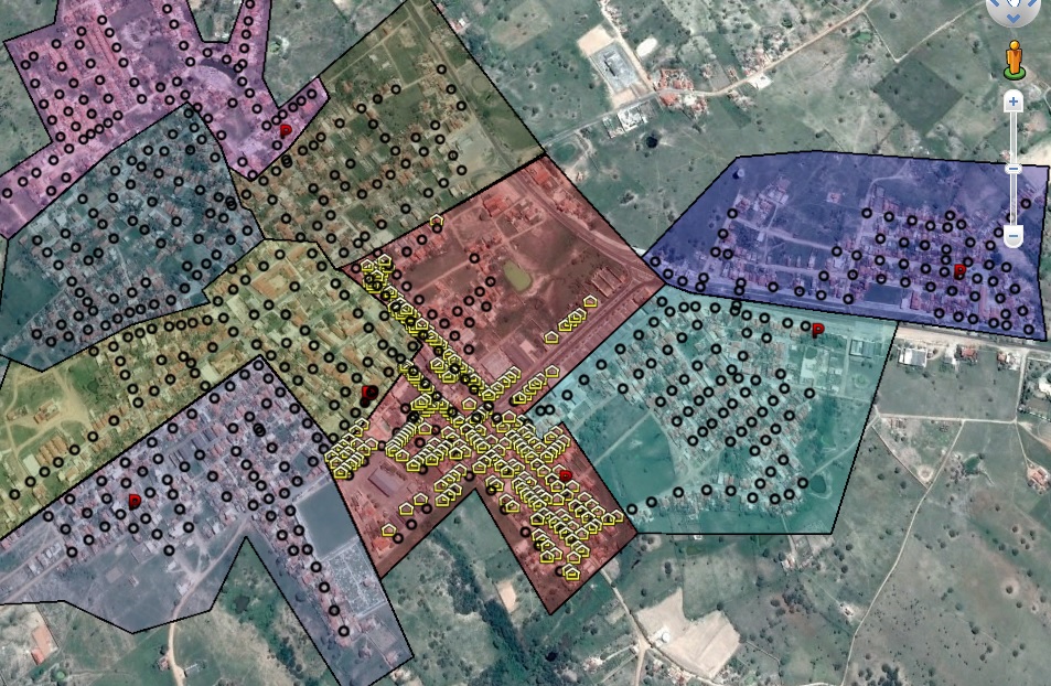

    tenho todos os postes e todas as casas mapeada no google earth porem nao sei fazer o dividimento de fibras e splintagem algem poderia da uma ajudaClique na imagem para uma versão maior

    Eu poderia te ajudar porem se nao tem conhecimentos de projetos em FO não ha como!!!

    primeiramente qual a porcentagem das moradias que você atende ou quer atender? você trabalha com a cidade toda? só um bairro?
    mas o inicio creio que seja pingar as caixas de atendimento, para isso você precisa ter um plano de quantos clientes você quer atender, 20%,30%,40%?? vai colocando as caixas de acordo com sua demanda, mas também deve respeitar um tamanho máximo de Drop de cliente, aqui não trabalhamos com Drop maior que 180 metros.
    depois de definido o lugar das caixas de atendimento faça as interligação com os cabos, talvez isso ja seja um pouco mais complicado, te dou uma ajuda, me passe no privado sua cidade ou bairro que quer atender te faço um exemplo, ai depois e só seguir.

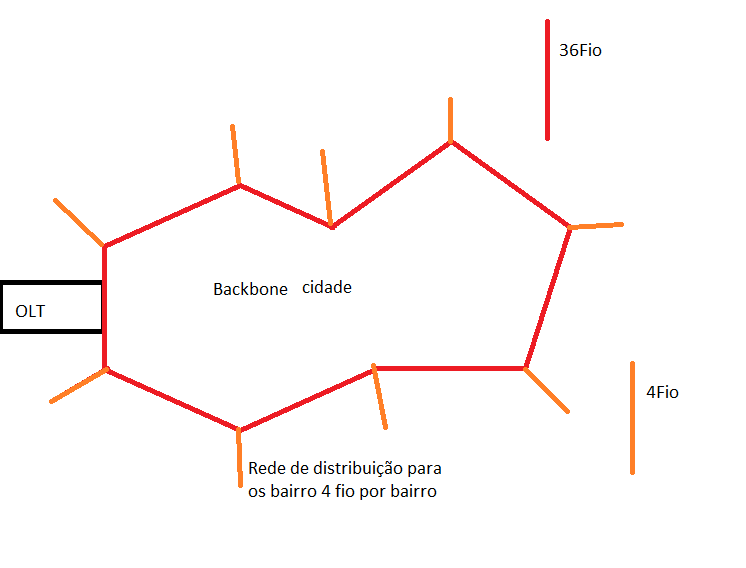

    Tem o Backbone central da rede e depois a rede de distribuição que vai até a caixa com os spliter de distribuição para o cliente, ficou um pouco confuso na minha cabeça o seguinte cenario, estou planejando um backbone com 36 fio, a rede de distribuição de 4fio, essa parte está me dando um nó na minha cabeça, aquel 4 fios que saiu do backbone eu perco ele no setor? pq não quero colocar um spliter 1 para 2 e continuar usando a fio , prefiro deixar de usar esse 4 fios que alimentam o setor, mas o ideal seria se tive fibra com menores quantidade de fibras, pra continuar no setorClique na imagem para uma versão maior

    primeiro posicione as caixas de atendimento, depois vc vai saber se quantas fibras precisa ter cada cabo, não sei como e sua cidade nas nós aqui o cabo de menas fibras que usamos e a de 6 FO
    Padrão Re: Duvidas sobre projeto de fibra ftth
    Vou ter que verificar, pq tenho a pretensão de colocar uma caixa até no máximo 300 metros do cliente, então vou ter que rever os ramais de atendimento
