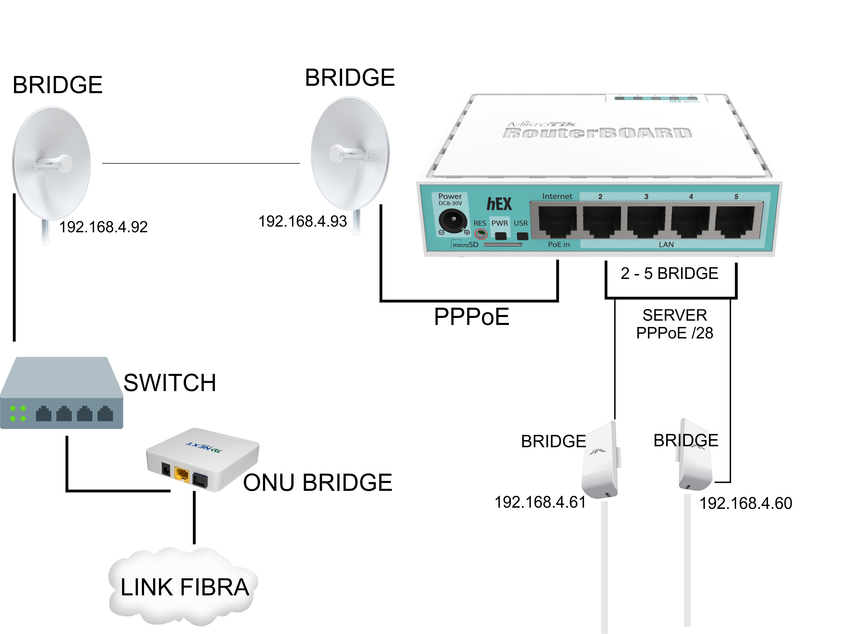

    Olá à todos! Tenho uma rede pequena numa zona rural, todos os rádios estão em bridge /24, tanto o ponto-a-ponto quanto os AP's e clientes conectados nesses AP's. Recebo um link fibra PPPoE, faço a discagem na porta 1 do MikroTik e nas demais portas fiz uma bridge. Nessa bridge tenho o server-pppoe que autentica os clientes. Quando quero acessar o MK ou o ptp, plugo um cabo no switch e seto um IP na mesma faixa no PC, mas senti a necessidade de acessar os AP's nessa bridge atrás do link. Como faço isso?

    Da forma que está montada a rede está meio gambiarra,
    até daria pra fazer acessar mas pareceria mais gambiarra ainda em cima da gambiarra.
    A minha sugestão usando os mesmo materiais, sem alterar as configurações
    Seria inverter, colocando a RB onde esta o switch e switch onde esta a RB
    para que toda a sua rede fique dentro do seu domino e não estendendo a rede do provedor
    Ficaria
    ONU-->na ether1 da RB discando pppoe, ether2-4 na --->lan do Radio 4.92 bridge AP wds >.......<Radio bridge 4.93 ST wds lan no switch--> e os dois radio APs ligados no switch
    Fica simples, fica limpo organizado, e fica tudo acessível, e nem precisa alterar configuração
    no máximo de alteração seria que os rádios do ptp teria que estar na mesma faixa de ip dos aps que atendem os clientes mas é só deixa tudo em /24
    E ainda da pra ter acesso a tudo pela internet se tiver ip publico no pppoe
    Aparentemente vc esta distribuindo internet de outro provedor,
    ligar rádios direto na onu faz com que você esteja dentro da rede do provedor e estendendo a rede deles,
    o que não acho que algum provedor aceitaria, por isso manter tudo dentro da sua rede depois da RB que disca pppoe .

    Então, o correto desde o início seria isso rss. Mas tive q fzr desse jeito pq esse ptp é compartilhado, tem outros clientes que discam nesse enlace que não são meus. Na outra ponta também tem um switch, uma das portas sai para minha RB. Não achei necessário mencionar, por isso n coloquei no desenho. Conversei com o provedor sobre como faria essa rede e me permitiram, são apenas 4 clientes que só acessam WhatsApp, pois não tem sinal de celular e as casas são muito distantes, são muito isolados e estavam precisando bastante de algum tipo de comunicação
    Padrão Re: Como acessar rádios atrás do link MikroTik?
    Se não tem problema vc estar na rede do provedor,
    Se vc não pode colocar o ptp na rede interna pois é compartilhado,
    Se é vc que gerencia o ptp e não o provedor (se for o provedor não)
    então sem mexer na parte física
    Vc coloca um ip livre da rede 192.168.4.0/24 na ether1 da RB, na mesma ether1 onde está o pppoe
    e aponta o gateway dos rádios do ptp para esse ip que vc colocou na ether1
    Ai vc redireciona porta na RB para acessar os ptps pelo ip do pppoe .
    a RB vai considerar a ether1 uma rede local
    Mas vc só pode alterar o gateway dos ptps de ele forem de sua responsabilidade, pois se ele forem gerenciados pelo provedor ele perderão acesso rádios se estiverem em uma rede diferente.
    ou terão que acessar também via ip do pppoe da RB
    Por isso que eu disse que é meio gambiarra e nem queria sugerir isso .

    Valeu, cara! Sem problemas, eu entendo vc. Sou eu quem gerencio os ptps, tentarei fazer isso. Obrigado!
