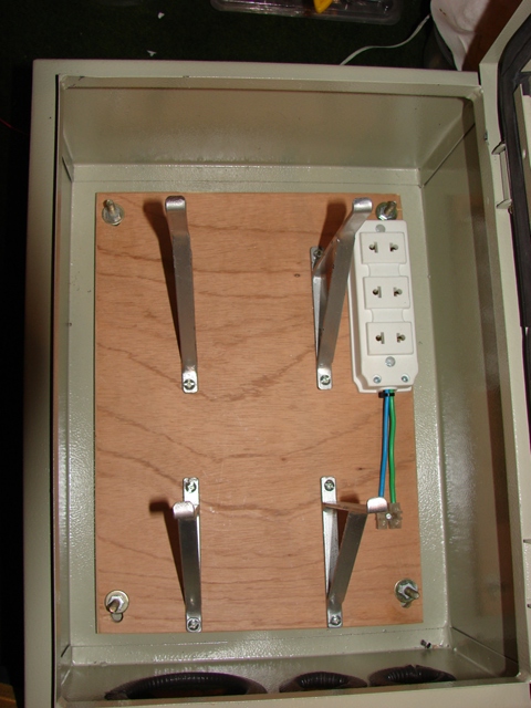

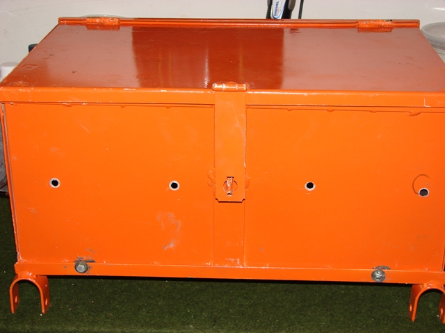

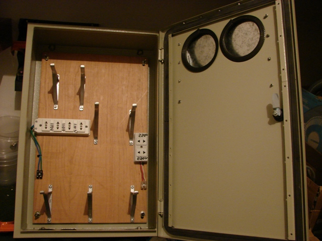

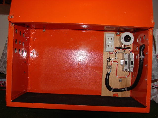

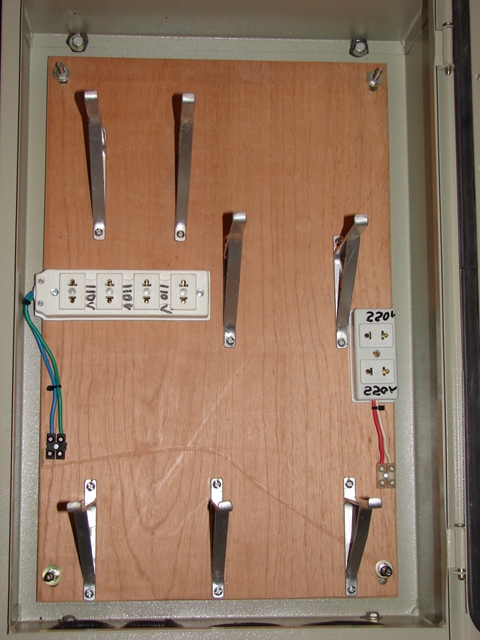

    Galera, no provedor tem um cara muito retado e da um luz na hora de "fabricar" as caixas que vão entrar em operação em nossas torres, ele fez umas obras de arte para uma torre grande nossa e vou postar as fotos aqui para se alguem quiser copiar alguma coisa copiar, e deixar os sitemas da galera melhor, o esquema de ventilação fo copia de um aqui do forum num lembro quem foi sei que tinha 4 grades ziork, uma omine e uma direcional oiw 5.8.
    a caixa laranja foi feita com o fundo das caixa hermetica da cemar.
    todas as caixa são cemar.
    abraço

    ae Tux, não tô querendo zoar não, mas.... essa caixa laranja... vai derrubar a torre, homi!! Essas chapas são pesadas demais.
    essa ai num tem perigo não Sergio, ela fica em baixo onde a energia entra do padrão que vem da coelba e eu ligo o nobreack de 1200, saindo depois o fio que sobe pra caixa grande ja em 110 que foi ligado em baixo no nobreak, ela fica no primeiro modulo, a torre que pega ela tem 30m e é estaiada, semana que vem posto fotos dela montada.

    ah blz...
    Esse serralheiro ai é ninja mesmo... Conseguir dobrar essas chapas não é brinquedo.
    os caras são retado corta de um lado, solda do outro e ficou blzinha
