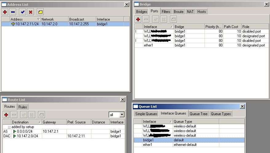

    Amigos...
    ainda estou com problemas para pingar meu MK...
    vou colocar as imagens de como configurei para ver se alguem consegue me ajudar...
    Fabio
Nome:	         mk.JPG
Visualizações:	124
Tamanho: 	64,4 KB
