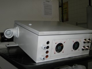

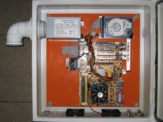

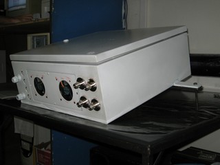

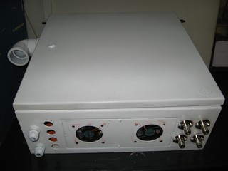

    Padrão Vejam as fotos do meu AP-MK em teste:
    É uma caixa da cemar, com um cooler 12x12 12v forçando a entrada de ar e dois coolers 8x8 12v forçanda a saida do ar, usei tubos de PVC para fazer os dutos de ar e vedei a base com silicone automotivo, placa mãe intel, processador p4 1.7ghz e memória dimm 256, as placas wireless são samsung 2400p e um hd de 6GB, falta alguns detalhes, mas já tá no terraço em teste para ver o comportamento usando somente as anteninhas da placa, até então está bom...

    show de bola...
    bem montado..
    Amigo qual o tamanho desta caixa?
    Onde você compra?

    Esta ai parece ter um tamanho ideal e por ser de pvc, muito mais fácil o manuseio tambem.

    A propósito que placa é esta com 6 slot PCI? Nao to achando nem com 4!

    Depois de tudo pronto a caixa com as conexões e os cooler fica de custo a R$ 320,00 , entao acho que com a de pvc, vou conseguir reduzir este custo e o peso.

    Essa minha é 50x40x20 da cemar, ela vem com um furo na parte superior e outro na parte inferior q dá para colocar cadeado, eu comprei em casa de material eletricos, o preço varia de 162 a 225 reais, isso mesmo, a minha placa é com 6 pci e uma rede on-board q reconheceno mk, as placas com tantos PCI só acham mesmo usadas, comprei duas, uma com 5 pci e esta com 6 pci, tô comprando mais duas, todas para pentium 4, qdo ñ acho nas casas de informática por aqui compro pelo mercado livre. Ao todo gastei uns 230 reais para fazer essa caixa com dutos, prensa cabos e coolers...

    Identica a essa:
    MercadoLivre: PLACA MÃE INTEL D845WN FULL ATX OFFBOARD ATE 2.4GHZ - R$ 119.99

    Olá amigo, você poderia passar a configuraÇão do sistema.... tipo... que placas você está usando ? que antena ? como eu faria pra usar o sistema em uma única omni ? você usa OS Mikrotik ? onde ele é instalado, em outra máquina ? que cabo eu usaria para levar o sinal das placas até uma possível torre (60m, por exemplo) e qual a comunicação (cabo) deste AP com servidor que irá gerenciá-lo.?

    Olá amigo, as placas são samsung 2400P com chipset atheros, ainda ñ tô usando as antenas externas, tá em teste, mas as q seram ligadas neste AP são setoriais hyperlink e ñ OMNI, uso o mikrotik sim e é instalado no HD deste AP q vc pode ver nas fotos, mas seria bem mais viável em um compact flash, só ñ o fiz pois tenho hd sobrando aqui e ñ tinha nenhum CF, se sua intenção é colocar o AP embaixo na torre eu ñ acho viavel ñ por causa da perda do sinal, mas o LMR400 é muito bom e pouquissimas perdas, o ponto negativo é o custo, muito caro esse cabo e dificil de encontrar, então este meu AP vai na torre junto das antenas usando cabo RGC58 mesmo, coisa de 1 metro e meio e ele vai receber os dados doservidor central por cabo de rede mesmo, está no mesmo local....
