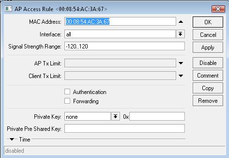

    simplesmente, é opção GLOBAL ou POR CLIENTE ...
    em anexo, a foto da opção por CLIENTE...
