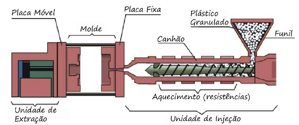

    Faz o projeto 3D da forma pro injetor (Pessoal que mexe com cad/cam vai cobrar uns R$ 1 mil só pra fazer o projeto 3D de uma caixa ultra-simples), ele vai no molde, pra fazer ele em si vai uns R$ 20 mil, alguma empresa faz isso seguindo o projeto 3D, é manofatura, sai uma forma de aço, coisa durável, por isso sai muito caro.
    Molde tipo:
    http://produto.mercadolivre.com.br/M...e-plastico-_JM
    Esse molde vai na injetora, nova custa uns R$ 30 mil nos modelos automáticos, os manuais são mais em conta. Ele derrete o plastico e injeta no molde, dependendo do modelo passa ar ou água no molde pra esfriar mais rápido, abre o molde e a peça plástica sai. Esse modelo aqui é pra 50g, então ele poderia injetar só 50g de plástico por vez, só serve pra forma pequena:
    http://produto.mercadolivre.com.br/M...-50-gramas-_JM
    A idéia geral é mais ou menos isso, entra plastico granulado, algo aquece ele, esse plastico derretido é empurrado pra forma, e ocorre o resfriamento forçado pra apressar a coisa:
