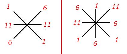

    Porque estou precisando colocar 8 mini-pci em uma torre.
    Obrigado
    Citação Postado originalmente por cristianoduarte Ver Post
    Amigo no Mesmo Canal num vai interferir não ?
    Obrigado
    amigo eu sempre procuro deixar como o desenho "tosco" que fiz abaixo, sendo tanto com 6 ou 8 antenas.
    espero ter ajudado
Nome:	         distro canal.JPG
Visualizações:	116
Tamanho: 	9,4 KB
