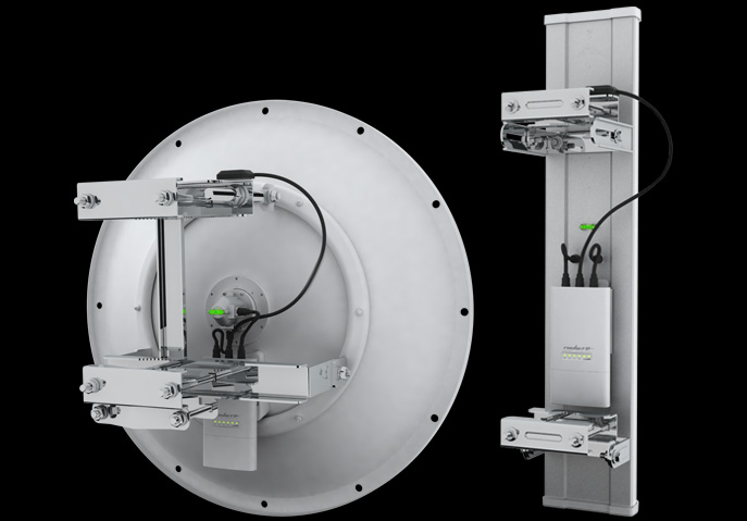

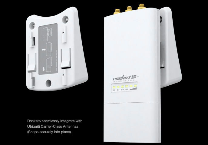

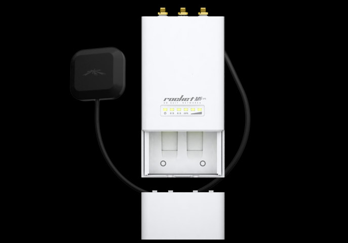

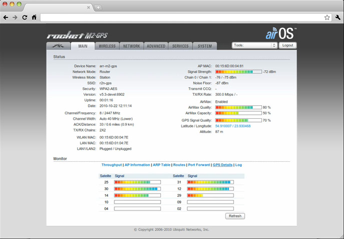

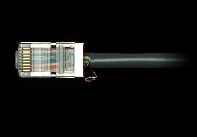

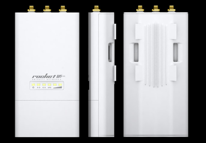

    Isso está fresquinho do forno.
    Tem tbm o cabo de rede blindado CAT¨6 deles.

    Bom pelo o que entendi lendo no site da ubnt o GPS no Rocket é para sincronizar os dispositivos para que não aja interferência entre eles, é mais ou menos isso, sincronismo de transmissão, para evitar que dois dispositivos na mesma torre transmitão ao mesmo tempo e prejudiquem um ao outro..
    Em relação ao cabo, é um cabo FTP com tem um monte no mercado, quero ver o preço como vai ficar, pode ser o grande diferencial, que em relação a qualidade podemos esperar o melhor se tratando de Ubiquiti.
