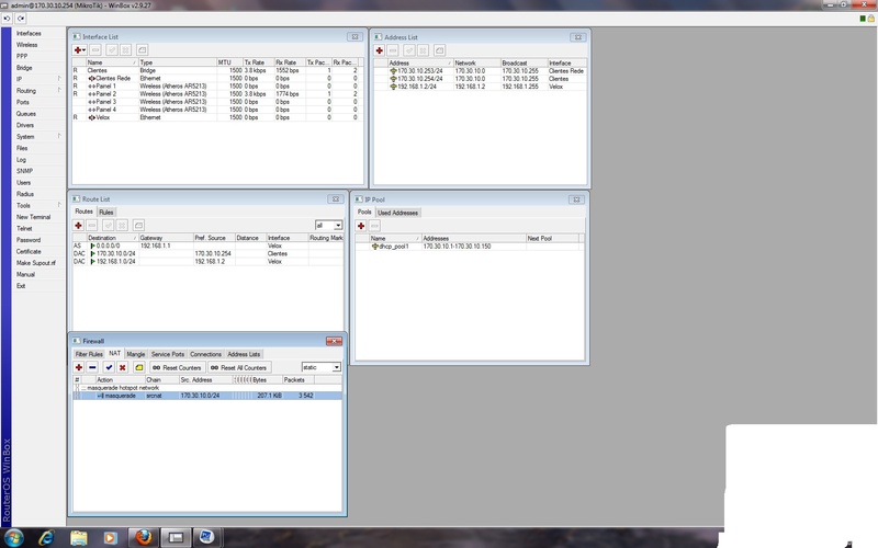

    Preciso de uma ajuda o mais rápido possível. Estou perdendo clientes. De uma hora para outra meu MK começou a farrapar (2.9.27). Tenho um modem roteado que funciona normalmente quando eu conecto ele diretamente no meu pc, 100%. 2, exatamente 2 semanas pra cá ta dando pau, conecto o modem ao MK, a net fica uma m****. hj eu formatei o MK e continua a mesma coisa. Chamei o cara que o instalou a 1ª vez, ele é deserrolado, e justo ele disse que não sabe o que é. tenho quatro placas pci wireless e 2 ethernet uma onboard e uma offboard.
    Vejam as minha configurações abaixo.
    E outra coisa, só navego bem mesmo com o Mk, a partir da 23:00.
    Me ajudem ainda estou pagando o material que comprei me ajudem.Clique na imagem para uma versão maior

    Descreve a sua rede, quantidade de clientes, o pior sinal dos clientes ? Se trabalha em B ou G ?
    Padrão Re: Bronca!!! Mikrotik vs Modem ADSL
    tenho 30 clientes banda b, mas não é sinal, na própria lan fica assim também.

    ola amigo,modem em bridge discando pelo mk, invista numa rb 750g custa R$250,00 5 Ethernet Mk OS 3.30 L4,use rage de ips privados,crie regras de limite de conexão simultânea e verifica se nao tem pcs na rede infectados com vírus conficker.

    Solucionado!!! Como o amigo ai em cima disse (sostenes), modem em bridge!!!
    Obrigado cara!!!
    E vou sim comprar o O.S. e as RB original cara!! Valeu
