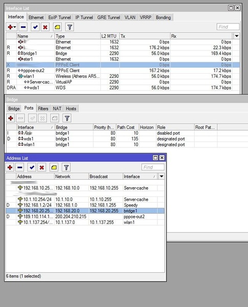

    Ola amigo..
    para usar uma bridge vc nao precisa ter um classe de ip para cada interface fisica.
    vc pode ter o mesmo ip para todas as interfaces.. ou seja elas todas faram parte da mesma bridge
    BRIDGE-1=192.168.10.254/24
    e todas as interfaces faram parte dete classe de ip.
    veja na imagem...

    Padrão Re: bridge
    Flavio,
    Valeu cara. Era exatamente isso que precisava, todas as interfaces usando a mesma classe de ip e usando o mesmo ip.
    100%
    Muito obrigado.
