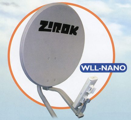

    Padrão Re: Zirok 5.8 com nano 5
    pessoal nao existe gambiarra se chama subiterfugio tecnico...
    mas acredito que vcs ainda nao conheçam a wll nano uma antena nao um refletor....
    que usa o espelhamento de sinal para refletir e focar o sinal do nano...
    muitos provedores parceiros aqui da tec-wi usam e conseguem troughtput bons com isso..
    imagem ....

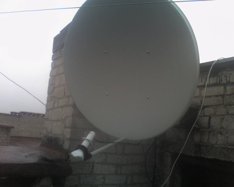

    Agora, alguem ja viu usar o miolo de um nanobridge com um disco zirok?
    Vi uma foto de um provedor no NEPAL que fez isso...hahahahaha
    Mas nao sei se funcionou porque não domino muito bem a lingua deles....
Nome:	         Photo-0155.jpg
Visualizações:	368
Tamanho: 	81,2 KB
Visualizações:	368
Tamanho: 	81,2 KB
    Se inverter o InnerFeed da NanoBridge vai funcionar melhor.
    Em antenas Off-Set tem que ser ao contrário.
    Na NanoBridge funciona assim pois é um disco !
    Citação Postado originalmente por flavioleonel Ver Post
    imagem ....
Nome:	         img.jpg
Visualizações:	792
Tamanho: 	24,2 KB
    qualquer coisa
    msn:[email protected]
    Quanto a esse dispositivo fabricado pela ZIROK tem um excelente desempenho.
    A propósito a MOTOROLA usa a mesma coisa para a Canopy .
    E fica Muito bom.

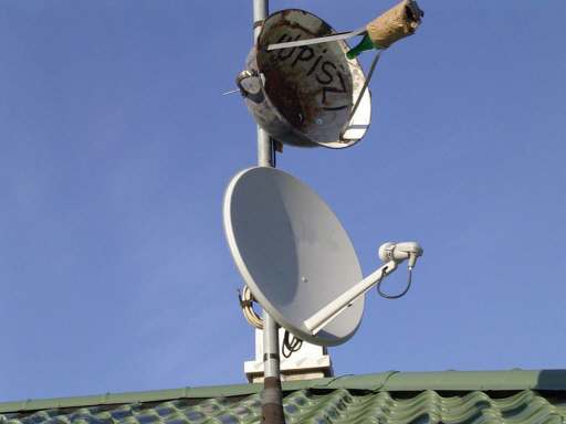

Nome:	         dish.jpg
Visualizações:	413
Tamanho: 	12,6 KB
    uma foto que achei na net para rir um pouco ..
