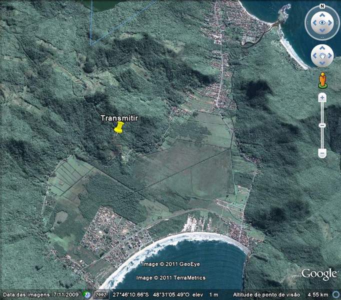

    Bom venho aqui pedir opnioes sobre novo local de uma repetidora , estou em duvidas em varios pontos e com a ajuda de todos irei sanalas vamos la
    foto 1 local aonde ficara a repetidora
Nome:	         foto1.jpg

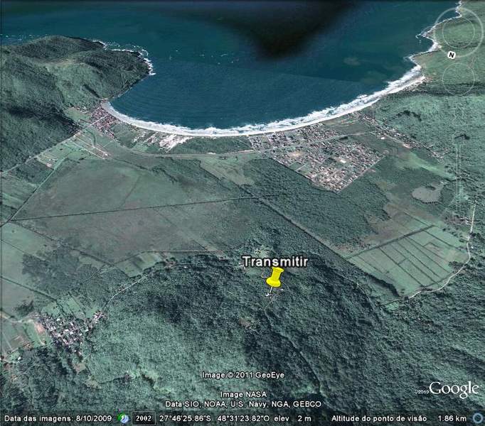

    depois temos mais uma foto tenddo vista do ponto para o chao sao duas fotos direita e esquerda
Nome:	         foto2.jpg
Visualizações:	237
Tamanho: 	50,1 KB

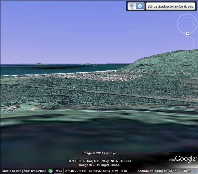

    bom vista de tras para ter melhro visualização
Nome:	         foto4.jpg
Visualizações:	123
Tamanho: 	80,3 KB
    Bom tendo visto todos os pontos , o que seria mais interresante :
    Duas setorias de de 20 dbi , com dois cartões ? isso tenho duvidas pois o local nao conseguiria separa muito as setorias ficariam bem perto uma da outro isso pode deixar interferencia uma na outra .
    Uma omni de 12dbi com uma inclinação , isso acho que nao vai dar certo mais é uma ideia .
    E ai o que o pessoal me dis da certo ? ideias por favor , obrigado a quem ajudar .
    Detalhe este ponto é moro de mais ou menos 200 metros de subida.

Nome:	         foto3.jpg
Visualizações:	78
Tamanho: 	44,1 KB
    Padrão Re: Abrindo nova repetidora
    Não dá pra fazer uma armação distanciando as setoriais uma da outra pelo menos em 1 metro? Já seria suficiente. E aí é só colocar em canais distantes um do outro, tipo 1 e 7 ou 2 e 10, algo assim se for 2.4.
    rapaz tem varias coisas, pois dá pra fazer o que nosso amigo katraka falou mais é dificil dá uma opinião concreta sem reconhecimento do local!
    Pois é coloquei pra saber opnioes , sei que da com setorial , mais o espaço é fod... , ainda mais que o local nao é meu esta aluga , ele fica em uma casa residencial , ai quanto menos bagulho eu colocar melhor se nao o cara indoida .
    Qual distancia minima entre duas setorias vcs ja usaram , aqui nao tenho muito problema com poluição por rf , entao posso colocar em outro canal .
    Pensei em duas de 20 dbi pois a distancia dali ate o grosso dos clientes fica a maisou menos 2 3 km , entao acho que é suficiente .
    Sei la vou aguardar mais um pouco pra ver o que faço la .
