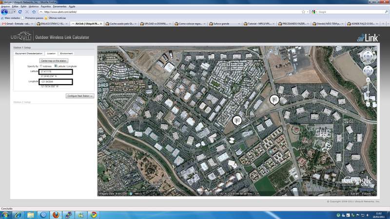

    Como voce faz para entrar com as coordenadas geográficas? Sempre que coloco em graus minutos e seguntos ele tranforma para outra notação e não fica exato. por ex entro com 28º 30' 35.79" S e ele transforma para 29.0000
    Só procurando no mapa não consigo a localização pois o mapa não é legendado e daí ficou complicado achar minha localização.
    Editando: Achei uma maneira prática de encontrar a localização no mapa. Arrastando o cursor e lendo a posição nas coordenadas. Mas não achei como marcar esta posição no mapa. Não abre esta opção.

    1929
    Na Verdade essa versão do Airlink ainda é BETA . acredito que o pessoal da UBNT ainda vai resolver Isso .

    1929 use graus decimais onde esta marcado que funciona, pelo menos quando fiz uns teste aqui funcionou.
    Abraços.

    Ola amigo! Se vc ja usa o radio mobile, tem como vc extrair as coordenadas dele e colar ai no aplicativo da ubiquiti (Unit properties - enter LAT LON or QRA) - Caso não, então vc pode clikar ai no quadro da ubiquiti visualizando a janela do Google earth, nos ícones STATION 1 e STATION 2, e arrastá-los até a área sobre o Brasil, seu estado, cidade, etc....
    Outra forma melhor de arrastar pra perto de vc e depois ir posicionando, é entrar com dados de endereço em cada STATION, depois vai ajustando manualmente arrastando até o ponto visualizado na tela. Espero ter ajudado tambem, aí na dica do nosso amigo DDADINHOO0.
    Aproveito para agradecer a todos os amigos que estão participando deste post, e já que tenho várias informações, estou indo para o campo por em prática. Quando estiver tudo pronto volto a postar aqui os resultados, ok. Grande abraço a todos.

    Ah.... amigo. Esqueci-me de dizer que após escrever o nome da cidade ou endereço, clik em "SET", e verá a station se deslocando até o endereço citado. Abraços.
