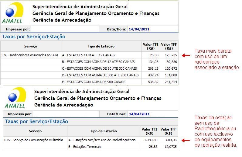

    as empresas que possuem autorização do Serviço de Comunicação Multimídia pode obter a licença de uma estação de Radioenlace Associado ao serviço por um preço muito mais barato do que a estação sem uso de radiofrequencia que custa pela Taxa de Fiscalização de Instalação o valor de R$ 1.340,80. Conforme a imagem em anexo informado pelos sistemas da Anatel, uma estação com uso de radiofrequencia pode custar tão somente R$ 26,83 para um radioenlace de até 12 Canais, mais o PPDUR que é pago uma única vez por dez anos. Ou seja, a Taxa de Fiscalização de Funcionamento que seria anualmente de R$ 670,40 para uma estação principal, caso seja usado um Radioenlace no lugar desta estação principal, o pequeno provedor pagaria somente R$ 26,83 por duas estações formando o radioenlace.
    Eu mesmo fiz o questionamento ao Gerente de Regulamentações de Serviços - Privados da Anatel - PVSTR, que me informou que o entendimento está correto e eu não precisaria licenciar a mesma estação duas vezes para o mesmo serviço caso já possua uma estação licenciada no Radioenlace - 046. Em suas palavras:
    "Os Radioenlaces Associados ao Serviço de Comunicação Multimídia não configuram um serviço de telecomunicações sendo vinculado a uma autorização para a exploração do Serviço de Comunicação Multimídia. Se em um mesmo local encontram-se instalados equipamentos necessários a realização de um radioenlace, entendemos que será necessário o licenciamento de uma única estação." Ou seja, podemos economizar muito instalando um Radioenlace Associado no lugar de nossa estação principal simplesmente efetivando o autocadastramento pelo códio de serviço 046.

    Porém devido aos altos preços de link dedicado...(aqui 1mb...é R$1.100,00) estarei comprando uns 30mb de adsl na cidade vizinha...(antes que o pessoal meta o pau...é a dura realidade para quem não está nos grandes centros)..e fazendo esse link da cidade vizinha para cá...Terei que montar 2 torres...uma para mandar de lá pra cá...e outra para receber aqui na minha cidade...conversando com um amigo...ele me disse que teria a necessidade de estar registrando essas 2 torres adicionais...pois ele já teve problemas com a tia ana...em um caso idêntico...por as torres não estarem cadastradas na anatel...chegaram e lacraram tudo..simples assim....
    Então lendo o tópico do amigo...percebi que realmente tem procedência o que esse amigo me falou...se tratando de ser um "RadioEnlace"....porém gostaria de saber se essas informações procedem, e qual o valor a pagar para registrar essas 2 torres...?? Seria R$ 26,83 para Fiscalização de instalação ....e R$ 12,07 por ano para Fiscalização de funcionamento??

    Precisamos analisar o seguinte a maioria das torres, possui sistemas em 2.4 e 5.8GHz associados, onde encaixa isso nessa tabela?
    Vamos aguardar a sugestão dos engenheiros de plantão...

    Bem, eu acho que estão confundindo serviços.
    Serviço de Comunicação Multimídia (045) é uma coisa e Radioenlace Associado ao SCM (046) é outra coisa.
    Para você prestar o Serviço de SCM, você tem de atender a Resolução 272 da ANATEL. As estações Tronco, Repetidora e Acesso que precisarem ser licenciadas para execução do referido Serviço em atendimento a Resolução citada, o seu custo é de R$.1.340,80.
    Radioenlace Associado ao SCM (046) é um serviço diferenciado ofertado pela ANATEL somante as operadoras de SCM para a interligação de suas estações, não sendo autorizado a prestação a terceiros.
    O Serviço de Radioenlace Associado ao SCM (046) somente será aprovado pela ANATEL depois da Entidade tiver a sua Autorização de SCM aprovada tb pela ANATEL.
