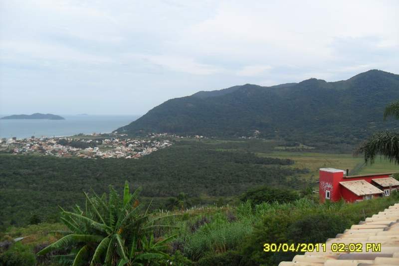

    O grande X da questão do que quero fazer a repetidora fica no moro distancia media de 2 a 3 KM foto abaixo

    Vc fala sobre micro celulas , poderia me explicar como funciona qual equipamentos usar , pois agora neste lugar tenho setoriais da hyperlink , mais poço tambem fazer com que este local so repasse sinal pra baixo ficando ptp em V .

    Tu é um cara privilegiado! Olha que vista rsss.

    Olha eu não sei como é o mercado wireless neste local, mas se fosse eu colocaria uma antena setor fazeno AP WDS e, 5.8, e la na cidade para começar colocaria pequenas omnis* de 8 a 10 dbi e faria microsetorização em bridge com baixa potência desta forma vc evitaria sinais fracos no seu Backhaul gerando perca de qualidade, desta forma vc iria cobrir a cidade de forma eficiente.
    * Citei omni pra começar pois faço isto em meus novos pop's para avaliar a viabilidade de investimentos neste novo pop, se houver uma boa aceitação vou mehorando o POP com CPE's ubiquiti e direcionando para onde há uma quantidade maior de clientes e transferindo aos poucos da omni, até remove-la.
