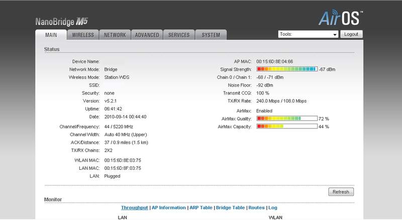

    Boa noite, qual seria a distancia de PTP?
    Posta ai um print.
    Padrão Re: NANO BRIDGE M5 STATION ACESSA MAS NÃO PINGA
    Citação Postado originalmente por lopesgvo Ver Post
    Posta ai um print.
    menos de 1KM, e o ping não passa de 2ms.
    Posta ai um print.
Nome:	         PTP.jpg
Visualizações:	218
Tamanho: 	29,0 KB
ID:      	24734 Aqui é um inferninho de interferencia, o airmax varia muito.
