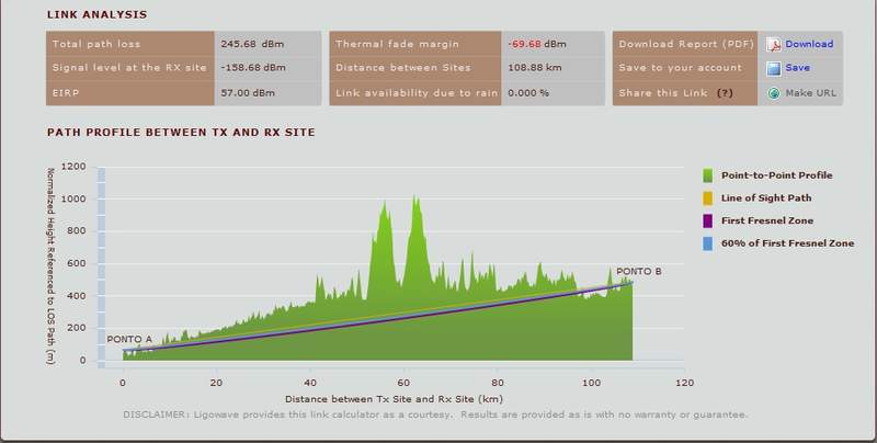

    tbm estou precisando muito ver a viabilidade de um enlace de 15 km
    gostaria que alguem ajudasse ai vendo no linkplaner se tem viabilidade esse projeto
    as cordenadas são: ponto A 14º47´34.65´´S 39º02`30.28`` O
    ponto B 14º47`55.41``S 39º10`3196``O

    Padrão Re: preciso de ajuda para calcular ptp altura , e se realmente tem visada boa , ajuda por favor
    Citação Postado originalmente por leocanes Ver Post
    aMIGO, quanto ao link,poste novamente os pontos GPS dos locais.Com esses pontos deu uma distancia de 110km... Att,
Nome:	         LINK_NLOS.jpg
Visualizações:	224
Tamanho: 	27,6 KB
