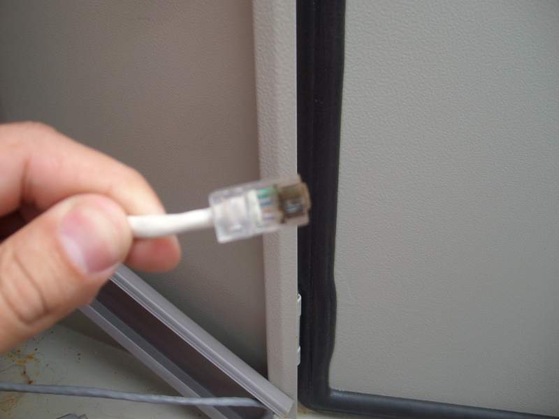

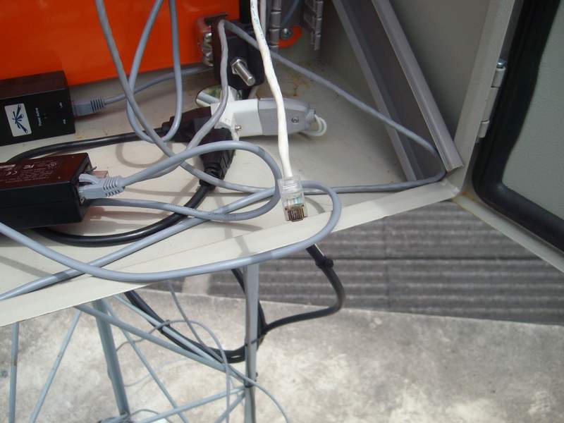

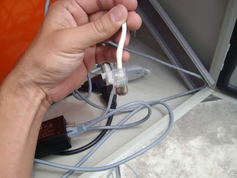

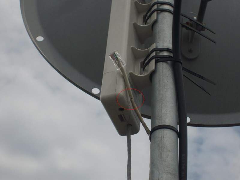

    Galera documentei um defeito interessante que acontence com corte de linha de PIPA.

    humm ja tive o mesmo problema com a linha ,mas no meu caso ela partiu tudo tive que trocar o cabo de rede

    Também já passei por esse tipo de problema... a água penetrou no cabo e o sinal começou ficar fraco em clientes cada vez mais próximos... troquei o cabo de rede colocando uma proteção na parte do cabo que fica exposta...
    Futuramente penso em colocar cabo de rede blindado pra ficar mais reforçado.

    Aki usamos cabos blindados para uso nas torres justamente para evitar cortes com linhas de pipa e ate casos que tivemos com passaros que cortarao o cabo nesse caso tivemos que colocar um tubo plastico para proteger o cabo e desde entao nao tivemos mais problemas com isso.

    Muito azar mesmo, a linha de pipa pegar justamente no cabo do nano!!!!
    Até parece coisa proposital.

    A solução é tubular esses cabos, esse tipo de cabo não foi feito para ficar exposto dessa maneira. Prevenir ajuda, e muito
