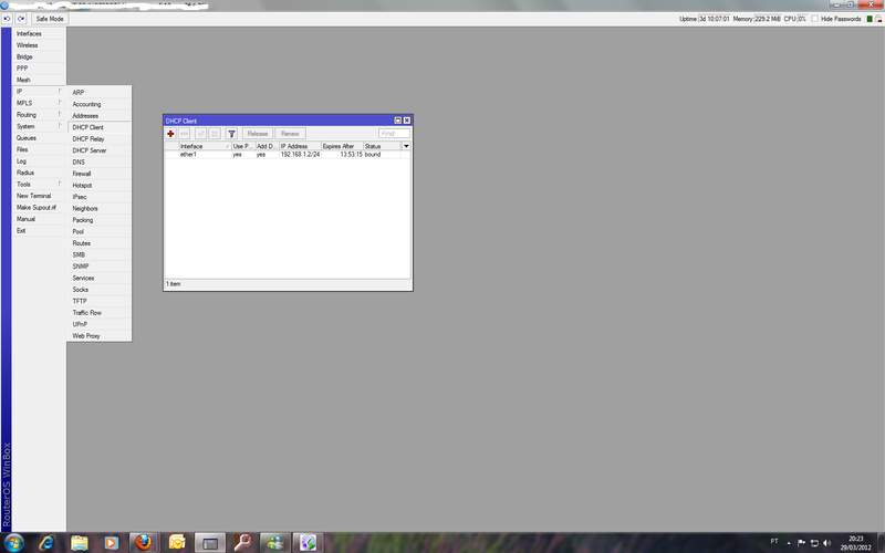

    Como que tá o teu modem: bridge ou roteado? Se tiver roteado, vai na rb, ip >>>DHCP client>>> + como na imagem abaixo...
Nome:	         Confg. modem.jpg
Visualizações:	474
Tamanho: 	19,4 KB

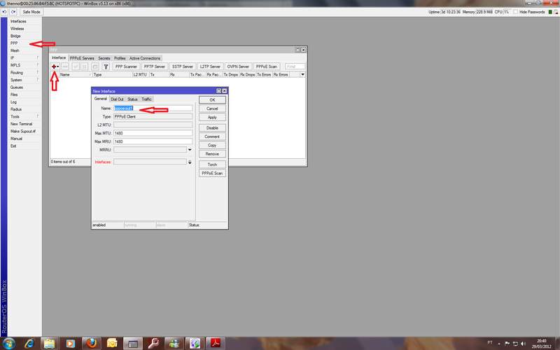

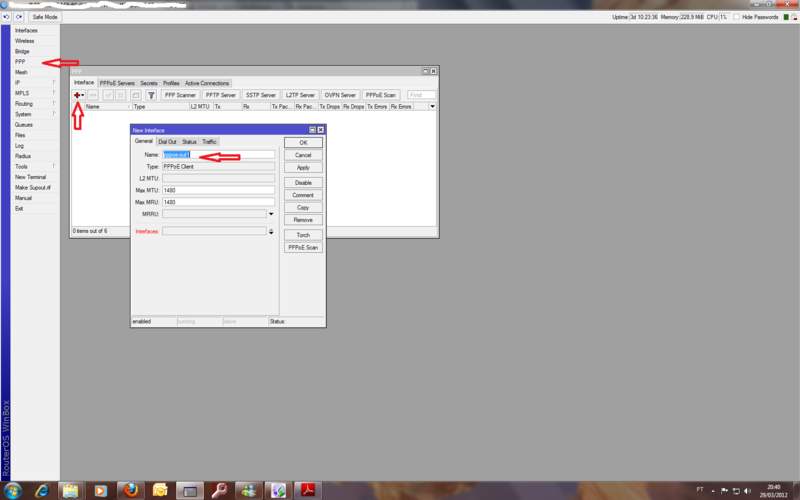

    Se tiver em bridge vai em PPP interface + PPPOe Client, na aba General no campo Name digita o nome o nome da tua conexão PPPOe, escolhe a interface que tá ligado o teu modem clica em Apply e OK.
Nome:	         PPPOe Client.jpg
Visualizações:	416
Tamanho: 	22,6 KB
Visualizações:	222
Tamanho: 	24,8 KB

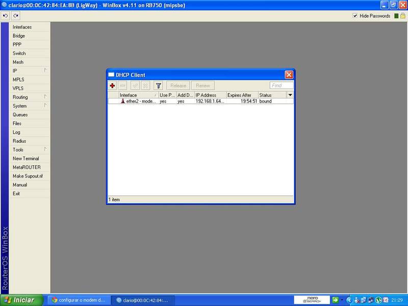

    onnet ele ta roteado, mas ja tentei em bridge como vc mostrou nas imagens e ñ consegui, e esta assim como router Clique na imagem para uma versão maior
Nome:	         imagem2.jpg
Visualizações:	365
Tamanho: 	32,4 KB

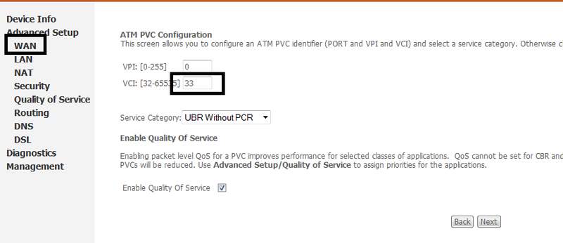

    Parceiro se você for do nordeste ou usar o velox basta você resetar ele, acessar interface e mudar a a configuração WAN onde tem VCI de 35 para 33 que a discagem do MK vai fucionar numa boa...
Nome:	         500b.jpg
Visualizações:	241
Tamanho: 	23,0 KB
    espero ter ajudado

    ola paul sou do RS sim éo 33 q uso o tg508 uso o 32 q agora voltou a funcionar, só q o d-link 500b direto no pc funciona normal só ñ acessa na rb.
