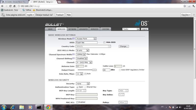

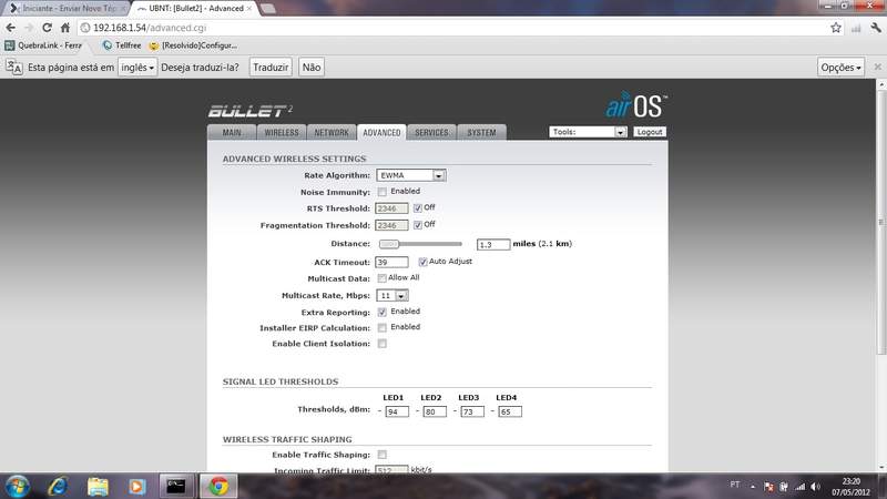

    Depois de muitas recomendações compre o equipamento acima, instalei e configurei como vcs podem ver nas fotos. até agora coleguei 5 clientes pendurados nele, meu notebook ( fica na mesma casa onde coloquei a antena com o bullet ), 1 cliente com um adaptador usb (cerca de 1km de distancia), e clientes com rádio greatek (cerca de 400m), cliente com adaptador usb ( 500m). As vezes eu estou conectado com o notebook, e fica muito lento,perdendo muito ping, 1 dos clientes com radio tbm perde muito ping (não observei os demais clientes ainda), mas quando eu vou olha o ccq de cada um no bullet é assustador as vezes, mesmo com 3 conectados o bullet mostra ccq entre 50 e 60% para os 3, mesmo meu notebook mostra ccq de 60%. To ate imaginando se eu conectar mais clientes. queria saber o q poderia ser isso pessoal. me deem uma luz. Detalhe tenhoo uma antena de grade 25dbi com um bullet 2 tbm a 2 metros de distancia da omni, será que isso interfere, tem alguma relação com meu problema?
    Obs.: tenho uma antena de grade 24 dbi com um bullet 2 tbm, e os 2 com firware atualizado, e conecto meu notebbok nessa antena nao tenho problema com ping nem lentidão em nenhum cliente.

    meu amigo se vc trabalha em 2.4 ghz
    tem que ser com mikrotik
    tem uma série de coisas que vc tem que fazer.
    2.4 ghz geralmente é poluído
    vc vai ter que controlar :
    ack
    tx/rx signal strength (dbm)
    tx/rx ccq(%)
    distance(km)
    data rates só marque 5.5mbs e 11mbs
    (essas coisas só mikrotik tem.)
