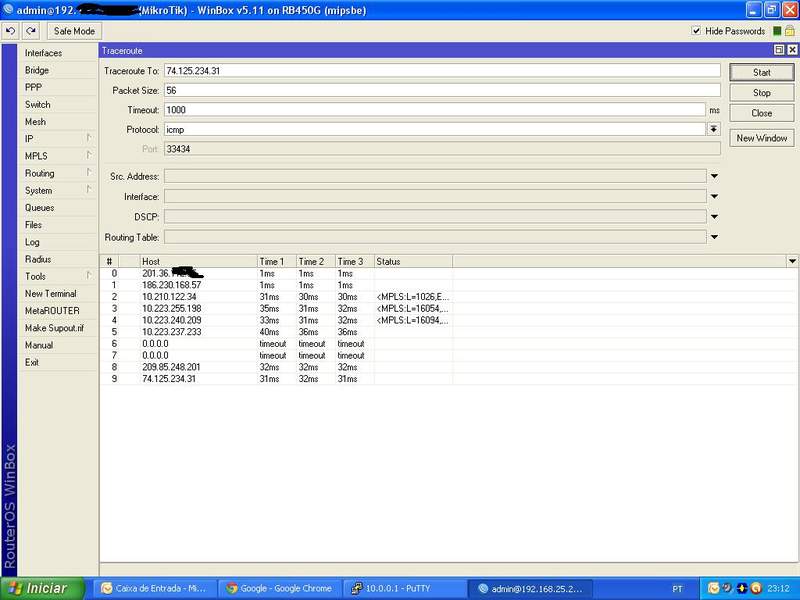

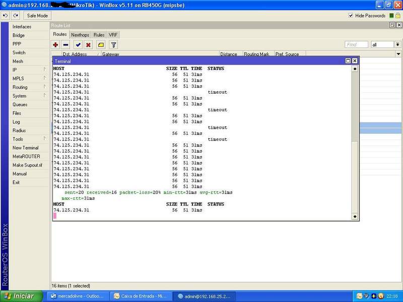

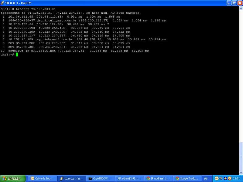

    Padrão Comando tracert
    A imagem quer dizer é perda de pacotes, rotas incorretas no iten 6 e 7 ? Meu link esta com latência alta para determinados sites . Na figura 03 nos itens 3,4 e 5 são ips privados ? Pode isso link que chega por fibra da operadora e conter essas rotas ?

    Padrão Re: Comando tracert
    Como ta o processamento da sua rb e o trafego desse link?
    O processamento esta abaixo de 20 % e o trafego sobrando link.
    Mesmo passando direto pelo router da operadora e ligando diretamente em qualquer maquina esta dando isso. O que esta me intrigando são essas rotas por ips privados mostrados na figura .
    Amigo, vc vai ter q verificar na operadora do seu link.
    Qualquer duvida estou a disposição.
    É falha da operadora mesmo. Jogaram a culpa no google . Estou com chamado aberto desde ontem, ligaram hoje para falar que ainda não conseguiram resolver o problema. Bom aí vai ficar mais fácil pra min cancelar essa porcaria de link . Tenho outro link aqui e funciona sem perdas.
    cara, simplesmente nos roteadores do caminho tão dropando icmp, ai não funciona o traceroute.
    dos ips privado é uma mpls a embratel faz isso direto por aqui...
    veja isso não entendo muito de rotas mais essa rota aqui passando pela telemar achei meio estranho .
    servidor:~# tracert 187.31.64.25 #####ip do ig
    traceroute to 187.31.64.25 (187.31.64.25), 30 hops max, 40 byte packets
    1 201.36.112.xx (201.36.112.xx) 1.426 ms 1.626 ms 2.039 ms ## ip roteador
    2 186-230-168-57.ded.intelignet.com.br (186.230.168.57) 1.386 ms 1.388 ms 1.398 ms
    3 10.210.122.33 (10.210.122.33) 29.887 ms 29.924 ms * # tim
    4 10.223.255.113 (10.223.255.113) 31.997 ms 32.009 ms 32.019 ms # tim
    5 10.223.238.173 (10.223.238.173) 36.367 ms 36.406 ms 36.443 ms # tim
    6 200.223.55.133 (200.223.55.133) 28.726 ms 28.353 ms 28.345 ms#
    Telemar
    7 200.216.30.99 (200.216.30.99) 28.155 ms 28.163 ms 28.153 ms#
    Telemar
    8 so-0-1-0-0-vlm-sp-rotn-01.telemar.net.br (200.164.197.210) 40.239 ms 200.223.50.186 (200.223.50.186) 34.671 ms 34.441 ms
    9 200.216.30.1 (200.216.30.1) 34.880 ms 200.216.30.17 (200.216.30.17) 53.920 ms 200.216.30.1 (200.216.30.1) 35.022 ms
    Telemar Norte
    10 187.12.161.122 (187.12.161.122) 35.620 ms 35.338 ms 36.161 ms#
    Telemar
    11 ae1.gw01.c7.ig.com.br (187.31.250.3) 44.319 ms 44.589 ms 44.361 ms
    12 www.ig.com.br (187.31.64.25) 40.621 ms 44.562 ms 44.630 ms
