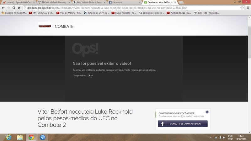

    os videos não abrem as vezes carrega a propaganda antes do video, ai depois da propaganda aparece o erro oe16, mandei
    um print do erro, sei que o problema é com o load_pcc, mais não to conseguindo resolver...

    Padrão Re: Erro Videos Globo
    Citação Postado originalmente por helcyas Ver Post
    Deixe as faixas da globo fora do balance.
    201.7.176.0/20
    186.192.80.0/20
    Os videos ficam em uma faixa, mas ao assistir, eles fazem uma checagem na outra faixa. Se acontecer da checagem chegar no destino com ip de outro link, dá o erro mencionado.

    Obrigado problema resolvido, eu estava usando essas faixas de ip mas com outra subred....

    realmente e problema de balanciamento, ip´s 200 e 186 tem que estar no mesmo link.
