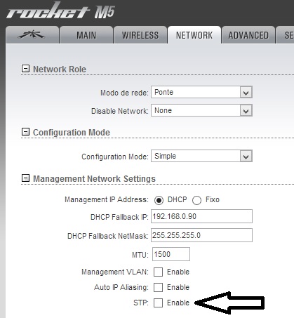

    No proprio UBNT tem o STP testa ativar, e uma alternativa.

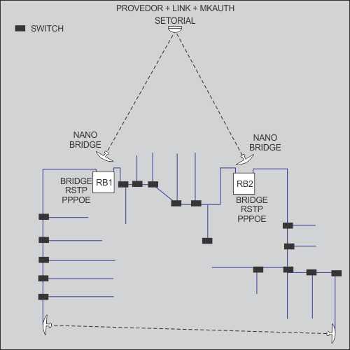

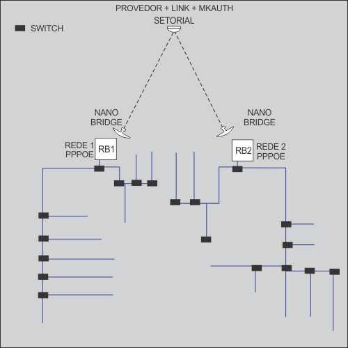

    Estive pensado aqui e acho que cheguei numa solução e antes de testar no aqui bancada gostaria da opinião de voces.
    Estive pensando em unir as 2 redes q estao bem proximas, fazer uma bridge com rstp e fechar o anel usando wifii ou ate mesmo fibra, isso ainda sera orçado, mais gostaria de saber se eu obteria um bom resultado, lembrando que nao cadastramos os clientes nas rb´s e sim no mkauth. Segue anexo de como minha rede esta e de como pretendo colocá-la.
