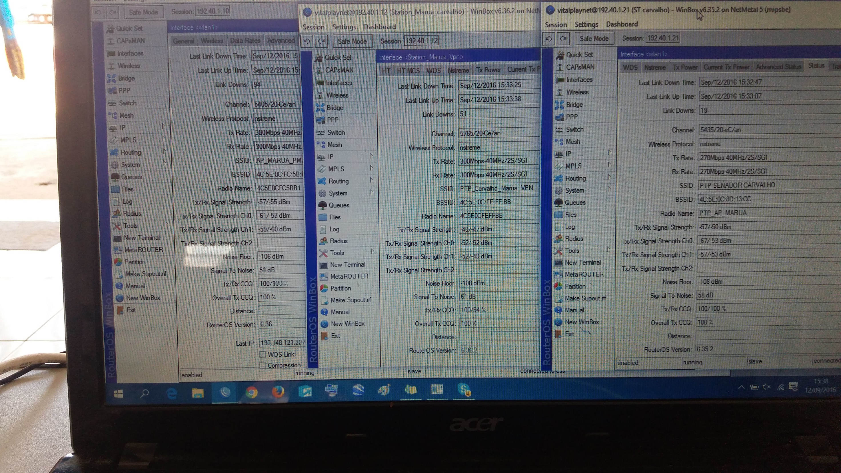

    Padrão tenho um problema no meu ptp com netmetal
    tenho 3 ptp q esta dando dor de cabeça para min quando nao e um e outro eles pação maioria do tempo bom mais ai do nada começa a cai o sinal completamente ou ficar muito ruim.
    passa muito tempo assim depois começar a subir o sinal ate -80 de cai e ficar assim por quase 1 hora. ai volta a ficar bom.

    Vamos lá amigo... primeiramente... não faça isso... se o Sr é um feliz proprietário de provedor, entusiasta em informática, técnico em telecom, etc... estude um pouco do básico e utilize a tecla PRINT SCREEN sem medo... ela não morde...
    Falando dos seus enlaces, em minha opinião há problemas de fresnel obstruído aí ou defeito nos rádios/antenas/cabos... é só verificar o seguinte: No primeiro quadro CH0 -61/-57 CH1 -59/-60... até aí OK nada de muito grave... No segundo quadro CH0 -52/-52 e CH1 -52/-49... OK tbm
    No terceiro quadro CH 0 -67/-53 CH1 -57/-53 Aí gera um pouco de apreensão... o sinal recebido é constante tanto em CH0 tanto em CH1...
    Agora o TX é discrepante em cerca de 10dBm... há de se averiguar isso..., fazer testes com o rádio, revisar cabos e conexões, verificar o fresnel. Verificar se o rádio não está superaquecendo devido a ajustes de potência... pois se eles passam a maior parte do tempo OK, quais são esses horários que os enlaces caem?
    Os demais dados fornecidos parecem estar ok.
    Outra coisa... se são 3 PTP não seriam 6 rádios??? Estão faltando dados de 3 rádios aí... Ou seria 1 ponto concentrador?
    Verifique esses dados e volte a postar aqui.
    Padrão Re: tenho um problema no meu ptp com netmetal

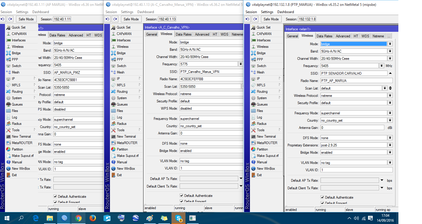

    Pois é, até iria postar mas os detalhes de imagens e a maneira em que foram postadas complicam um pouco.
    Postar imagens detalhadas das configurações dos ptp, ajuda muito. Posta ai pelo menos a aba Wireless ai pra gente junto a aba que você postou.
    oi boa tarde sim o utimo esta um pequeno problema mesmo ping teio
    assim esta o outro lada o 1 tem 39 km o 2 tem 24 km o 3 tem 43 km
    mais so o primeiro tem o fresnel um pouco obstruído.

    Volta minha pergunta... não são 3 PTPs??? Não seriam 6 radios??? E os prints dos outros 3...??? Tá um pouco difícil de te ajudar amigo... muito pouca informação...
    Citação Postado originalmente por marcelopontes Ver Post
    Essas afirmações deum pouco obstruído é complicado... e outra coisa...em 43km, 39km, 24km...pode acontecer qualquer coisa no trajeto...Há de se fazer uma fotointerpretação do trajeto do sinal para dirrimir quaisquer tipo de obstrução...

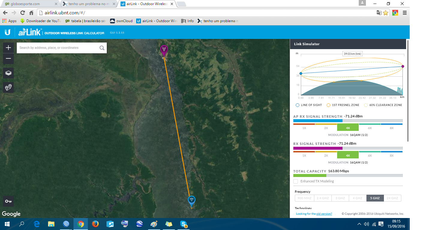

    oi esse e o trecho mais ruim q eu tenho e o primeiro
Nome:	         3.png
Visualizações:	146
Tamanho: 	194,5 KB
ID:      	65025Clique na imagem para uma versão maior
Nome:	         4.png
Visualizações:	201
Tamanho: 	1.000,7 KB

    Esse print do teu PTP aí ta estranho... fresnel parece obstruído por curvatura e as torres parecem ter mais de 100mts de altura... estranhíssimo isso aí... Tente colaborar dando o maximo de informações... todo mundo aqui tenta se ajudar o máximo possível, mas a ajuda é proporcional a explicação fornecida...
