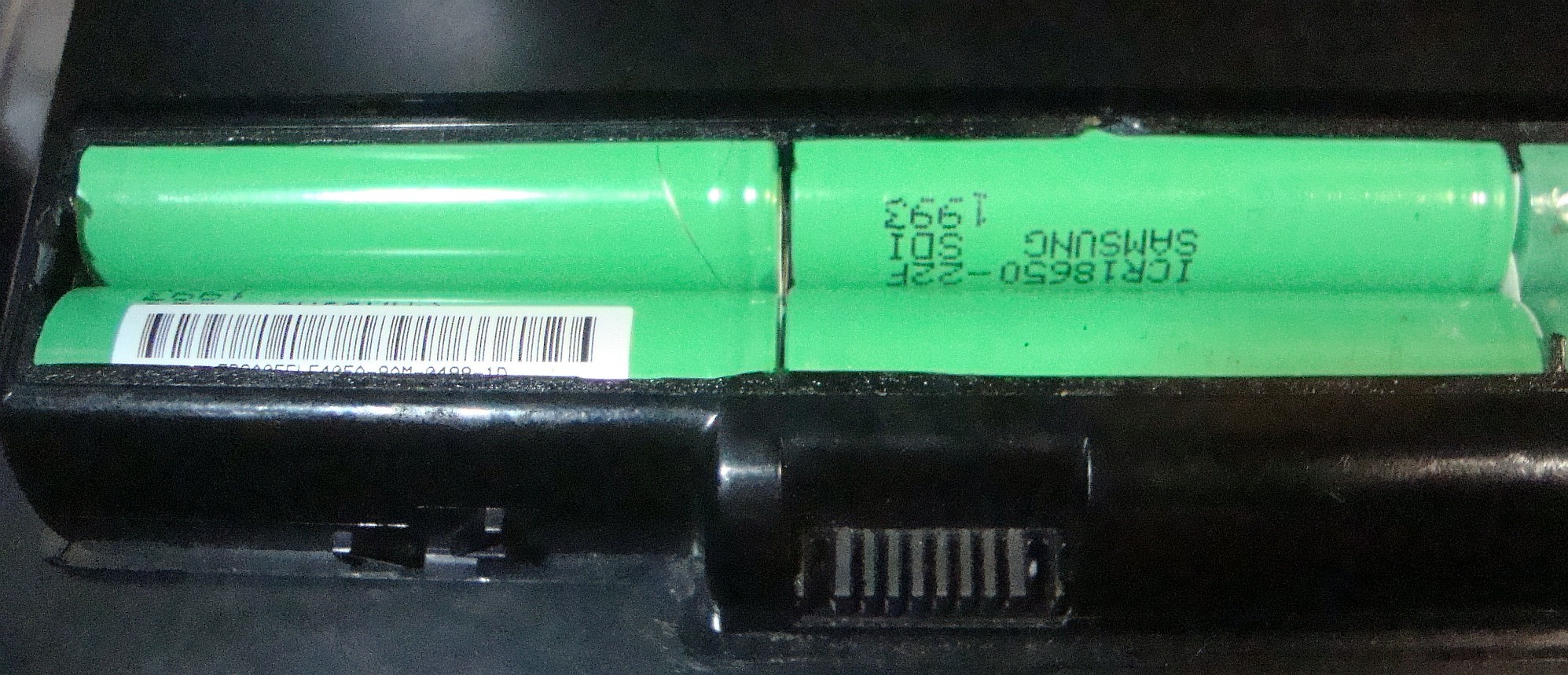

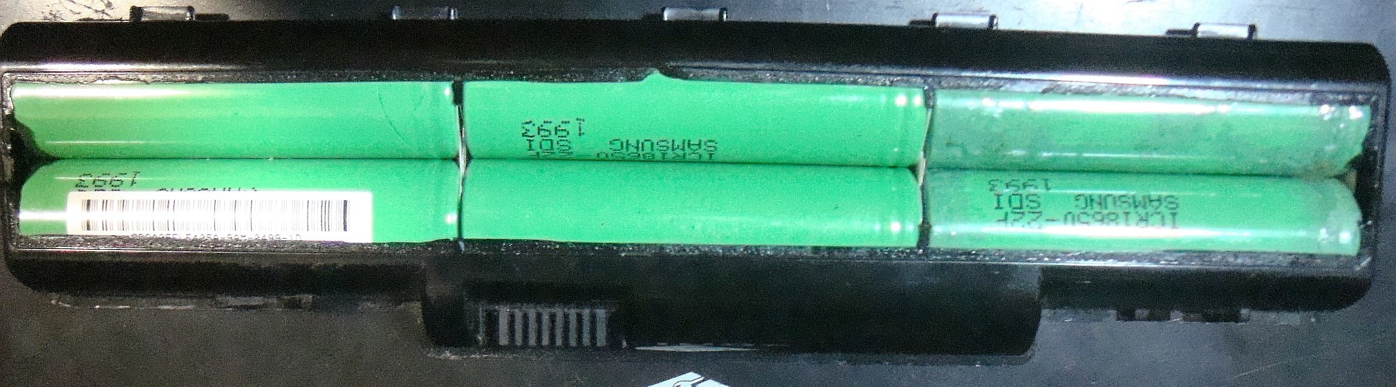

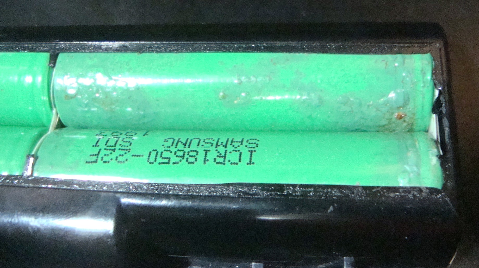

    Por exemplo, pego um HP (E a HP é mestre em ter bateria que vira lixo em menos de 2 anos, HP e Dell cobram caro mas vendem produto igual marca barata), bateria morta pro note, mas abro e vejo:
Nome:	         bateria1.jpg

    As 2 células da direita estão até vazadas, vão direto pro lixo, não tem utilidade:

    Mas... as 4 células nas esquerda estão em bom estado, podem ser usadas:
Nome:	         bateria3.jpg
Visualizações:	214
Tamanho: 	550,5 KB
    É só desmontar a bateria (Tem cola, chapas grudadas, tem que desmontar com jeito, só se consegue isso fazendo), colocar cada célula num carregador, e usar. A maioria que abro tem 2 ou 4 células ainda boas, nem sempre com os 2200mAh que tinham como novos, mas com muito mais de 1000mAh, eu prefiro fazer isso do que comprar essas baterias chinfrin de R$ 5 que tem a mesma capacidade, mas depois de 40 ou 50 usos já danificam ou perdem capacidade. Célula boa (Essas de R$ 25) aguenta 900 ciclos mesmo (Descarga e recarga), mas célula barata não só mente na capacidade como aguentam 100 ou 150 ciclos, é a mesma besteira de comprar pilha AA barata, não duram nada, se usa muito, todo dia, uma Eneloop da vida vale cada centavo.

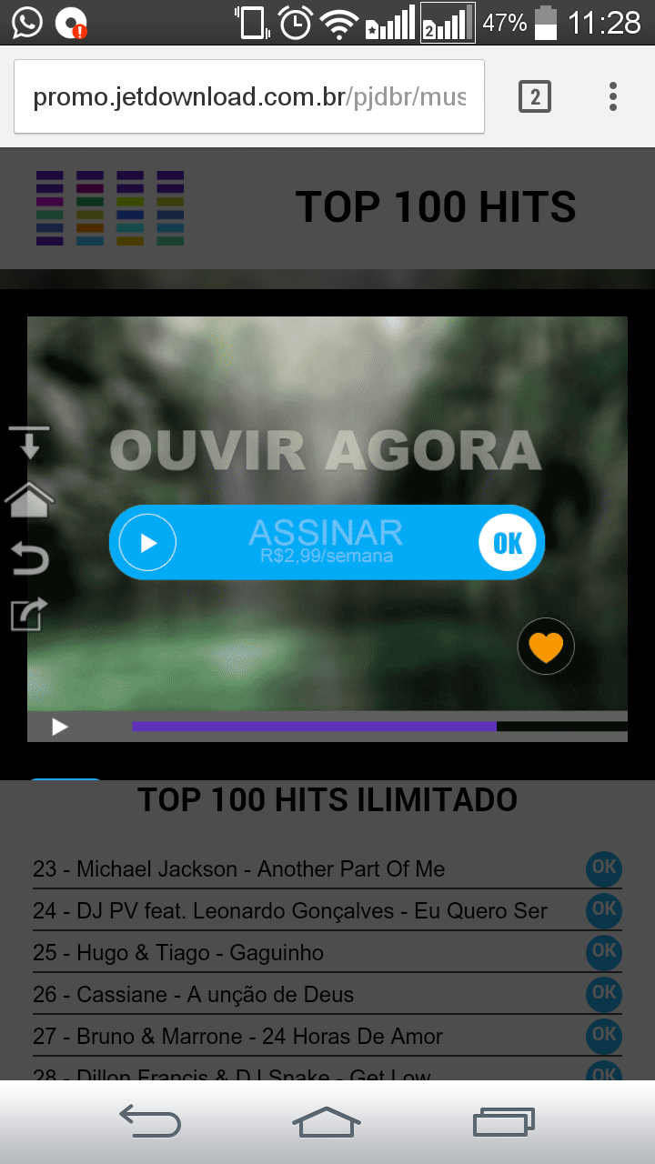

    Para uso portátil transportando em mochila ou bolsa, para usar wifi no celular e compartilhar com os amigos, e também configurei uma vpn filial com a minha rb de casa, e essa vpn já protege a linha do chip contra pragas que ativam serviços de interatividade e roubam créditos
    * Essas pragas funcionam assim, quando a gente vai acessar sites pelo smartphone usando dados móvel 3g 4g, abre popups como essas
Nome:	         Screenshot_2016-01-28-11-28-31.png
Visualizações:	179
Tamanho: 	454,9 KB
    E se clicar em ouvir agora ativa um serviço na linha que vai debitar seus créditos ou na fatura pós paga e na sequencia vem um sms como esse
    "Bem-vindo ao JET. Voce tem conteudos ilimitados para baixar por RS2.99/semana. Cancelar? Envie SAIR para 77577. Informação e Ajuda: www.jetmobile.com.br
    E essa pragas as vez é tão nojenta que ativa mesmo sem clica em assinar. Como vocês podem observar a empresa se chama Jetmobile e que é uma empresa fantasma e que concerteza tem coligação com as operadoras para essa pratica desonesta, e muita gente não sabe disso e tem serviços e cobrança indevida na linha de celular sem saber o que está acontecendo. Vejam no reclame aqui a respeito dessa jetmobile https://www.reclameaqui.com.br/busca/?q=jetmobile e não é só a jetmobile que existe existe mais serviços similares em coligação as operadoras que se infiltram na linha móvel com esse mesmo método
