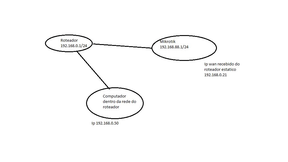

    Boa noite pessoal preciso de uma ajudinha. Quero acessar via winbox um mikrotik que esta em uma rede abaixo como na imagem
    O mikrotik esta na faixa 192.168.88.1/24
    O roteador que esta a cima esta na faixa 192.168.0.1/24
    O roteador serve internet para o mikrotik, quero acessar o mikrotik de um computador que esta na rede de cima.
    Ip do computador 192.168.0.50 que deseja acessar o mikrotik via winbox.
    Ip do mikrotik no roteador é 192.168.0.21 (estatico) na ether 1 do mikrotik.
    Ip interno do mikrotik é 192.168.88.1 port 8291 (winbox)
    ip service list default.
    Imagem da topologia. Se possível sem ddns, tentei algumas regras no nat do mikrotik mas sem sucesso, se alguém já fez e puder compartilhar eu agradeço.

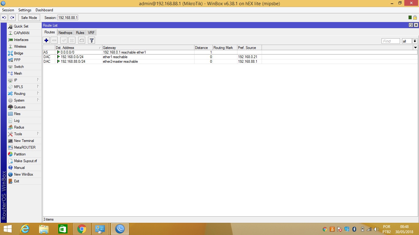

    As rotas tenho apenas 3
Nome:	         rotas.jpg
Visualizações:	164
Tamanho: 	140,9 KB
