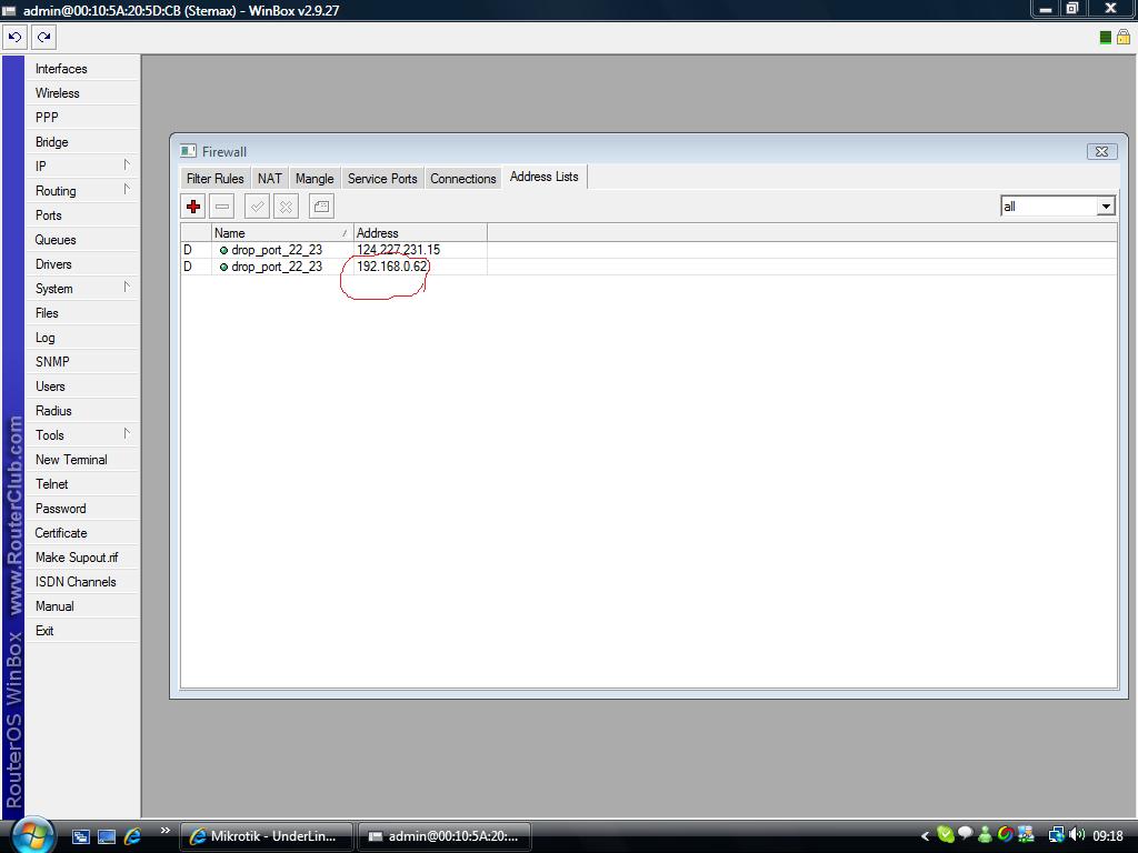

    Pessoal to com um problema serio no firewall do MK, ele ta colocando meu ip em uma lista nao se nem como nem pq mas qdo ele faz isso a minha internet trava toda, ja mudei de ip e ja tentei apagar da lista mas ele volta, algem poderia me dar a solucao e me dizer o q ta acontecendo?????? to mandando um screen junto

    mas ele so ta fazendo isso comigo, tem mais de 40 micros na mesma rede e ele nao faz isso, eu apago ele do firewall toda hora pra poder navegar e ele apos alguns segundos volta....q M!!!!

    Amigo isso ai é alguma regra do seu firewall q esta no filter, funcionando mais ou menos assim como ant attack brute force (aquele attack que um ip externamente fica tentando acessar seu servidor com varios usuarios e senhas tentando quebrar a sua senha de acesso), com certeza existe uma regra ai sua q esta verificando as conexões nas portas 22 e 23, se ele detectar mais de uma conexão simultanea ou mais no servidor ele automaticamente bloqueia a porta e reencaminha o ip bloqueado para o access list q esta o seu caso. Retirei essa regra de seu firewall ou configure ela para nao atuar expecificamente em seu ip.
    Isso deve resolver qualquer coisa estamos ai amigo..
    t+ abraço

    Pode haver alguma regra no seu firewall que acarreta isso. Mas se não tiver elimine esse address list dae que funciona.....

    O que esta errado é essa regra que esta na sua tabela Mangle:
    add chain=prerouting protocol=tcp dst-port=22-23 action=add-src-to-address-list address-list=drop_port_22_23 address-list-timeout=0s comment="Ajuste de Bloqueio SSH e Telnet" disabled=yes
    desabilite ou crie uma regra no filter bloqueando estas portas!

    Vou testar e ja posto aqui, por um acaso de vc vir mais algum erro por favor me avise, o mais engracado q isso q tava no mangle ja estava a um tempao e nunca influencio em nada, mesmo assim obrigado.

    Noto que so acontce com computadores que estao com virus!
    Depois que sao formatados param de aconteceu isso!

    nao acredito q eu tenha virus mas eu desliguei a regra no mangle e parou meu edereco de aparecer no address list, pena q eu nao descobri pq issestava acontecendo pois a regra esta la a mais de 1 mes e nunca incomodou, mesmo assim obrigado amigo.

    Ja descobri finalmente o q estava acontecendo com aquela regra no mangle, qdo eu uso o dude o meu ip vai pra lista e qdo eu desligo ela sai, em outras palavras o Dude estava ativando o bloqueio.

    Na verdade é qualquer scanner!! Quem usar qualquer scanner ele adciona na lista!
