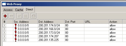

    Tire o IP do proxy como o da Conectividade Social.
    Cara sofri demais pra axa a solução, mas tai, a Conectividade como qualquer outro sistema q utilize chave de incriptação nao aceita Cache, ai vc cria a regra no Mk liberando isso... vai o modelo em imagem, pq to sem tempo de digita.. vlw.

    Em vez de digitar todos esses endereços digite somente 200.201.0.0/16 que é a mesma coisa.

    Liberei no cache ip, não conseguiu ainda funcionar, será que tem algum detalhe no firewall ???
    Grato,
