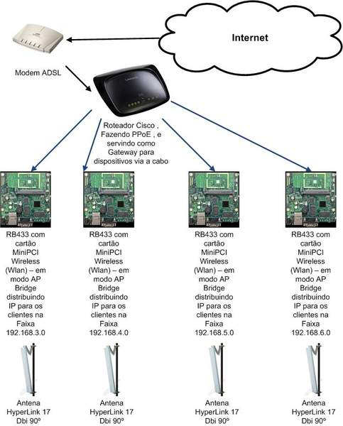

    Preciso Muito da ajuda de vocês, estou com o seguinte problema.
    Estou colocando 5.8 em minha rede , todos os Pcs da rede já estão com um client usb 5.8 também , porém os clientes da minha rede não só possuem Computador , mas usam também Notebbok , PS3 , XBOX , CELULAR , TV DLNA e por ai vai...
    Tenho alguns Aps fazendo WDS em clientes que usam computador , Notebbok, Video Game , e TV com DLNA , onde o mesmo recebe o sinal da minha antena , e distribui para dentro da casa , dessa forma eles se conectam na internet pelo netbook , e jogam on line pelo Video Game , e ainda usam o celular sem problema , porém TUDO em 2.4.
    Vejam no anexo a imagem da minha rede
Nome:	         Rede_ Mikrtoik.jpg

    Mikrotik RB433
    Cartão MiniPCI 8603 (o mesmo tanto pode operar em 2.4 como 5.8 , basta escolher)
    Antena HyperLINK 2.4 17 DBI , (Comprei 4 antenas 17 dbi HyperLink 5.4~5.8)
